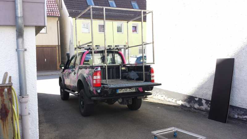

technischedaten
breite 170cm
höhe 180cm
länge 150cm
wannenbreite 106cm
überhang 140cm
überhang verjüngung 170cm auf 120cm
material viekantrohre kohlenstoffrohre hachfest aus dem rennsport
abm. 30x30x1,5
vorderwand 40x40x1,5
augenblickliches gewicht 56kg
gepantesgewicht 65kg
aufgrund änderungen panorama glasdach 100cmX90cm
träger hinten und zurpunkt mitte
ca 72kg
breite 170cm
höhe 180cm
länge 150cm
wannenbreite 106cm
überhang 140cm
abm. 30x30x1,5
ca 72kg

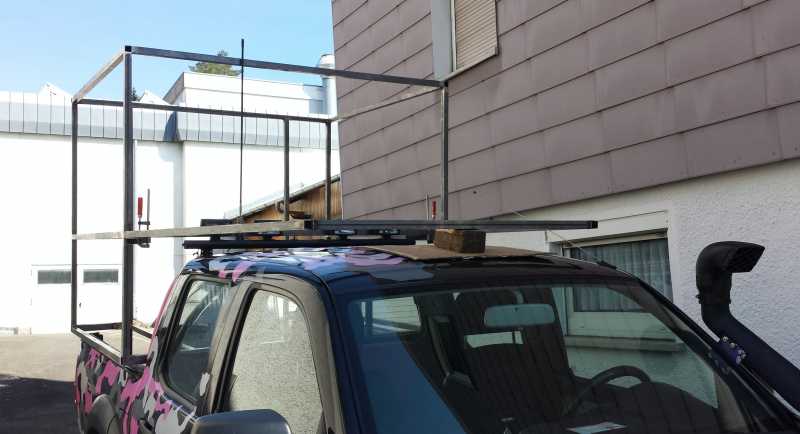

Rudi schrieb.
die Länge des Alkovens hat damit nichts zu tun .
Durch das gerundete Dach hast du bei ca. 80 cm den geringsten Abstand .
Ganz vorne sind es wieder gut 2 cm mehr.[/quote]
Die Relevante Hebellänge des Alkoven ist natürlich nur bis zum Scheitelpunkt des Daches zu berücksichtigen und wenn der Alkoven bis über die Dachantenne ragt,
sollte diese auch berücksichtigt werden.
Denke das ist jedem mit etwas Hirn auch klar.

also plane ich mal ca6cm an der engsten stelle zum dach ein

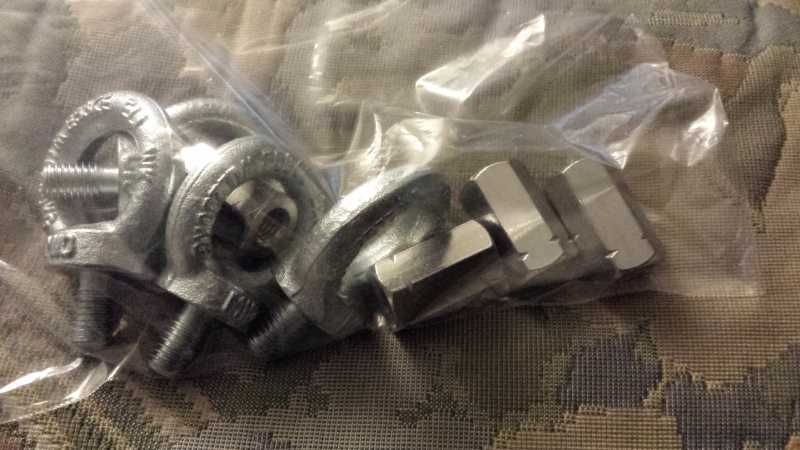

heute war mal ein fauler tag ausser das ich ringschrauben und muttern besorgt habe ist nicht viel hier passiert

tag 7
gewinde für ösenschraben ein gescheißt und das gewinde mit schweißpratzern verhundst und natürlich nach zweistündiger suche kein gewindeschneider zu finden und den tag abgehakt
tag 8
schloßer besucht gewinde gerichtet
anschliessend keinen anfang zum weiter zumachen ach abgehakt
tag 9
wieder rohre eingeschweißt
tag 10
anprobe
morgen wird es einen großen schritt weiter gehen
glasscheibe für das panoramadach ist auch schon da
@ rene
eine ältere vergleichbare stahlnorm ist st72 [/color]
tag 8
tag 9
tag 10
anprobe
@ rene
