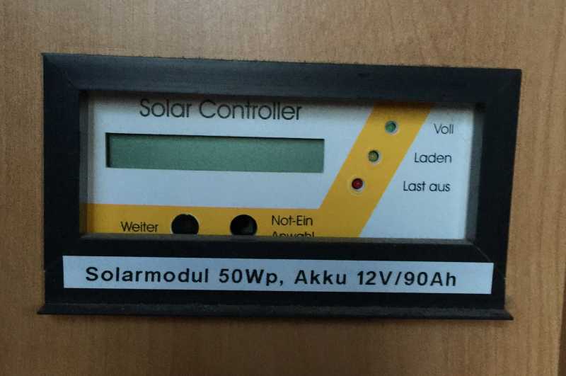

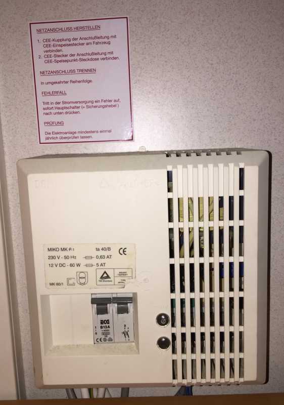

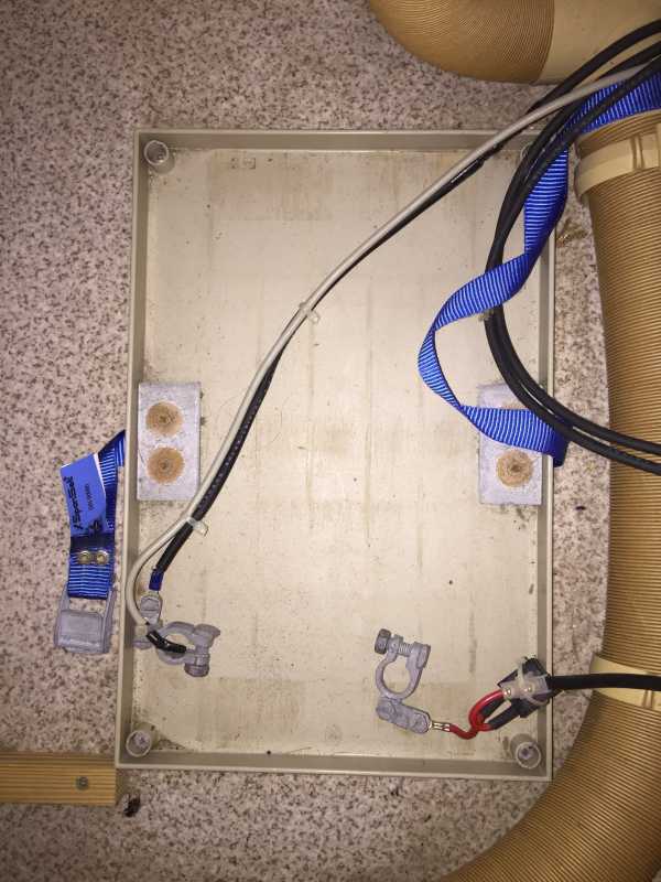

Heute abgeholt:
Auf die schnelle mal Fotos der Elektrik gemacht.
Wechselrichter Berel EC 200S
Batterie-Platz/-Kabel:
Sicherungskasten:
Solarpanel (+ Aufkleber des Vorbesitzers):

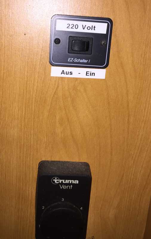

Wofür ist der 220V-Schalter?
Sicherungskasten:

Ich hab keinen solchen Schalter, weiß ich jetzt momentan auch nicht, für was der sein könnte... Vielleicht umschalten zwischen autark mit Bordstrom auf Versorgung vom Stromnetz am Campingplatz?

Ich denke der Schalter ist für den Stromumwandler von 12 auf 220v.
Der saugt dir die Solarbatterie leer wenn er immer angeschlossen ist.
So ist meine Vermutung.
