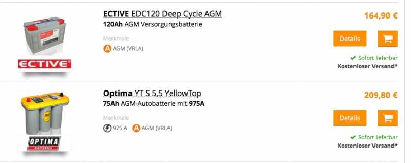

24 Mär 2017 22:27 - 24 Mär 2017 22:28 #66
von manfredsen
manfredsen antwortete auf Qualitätsunterschiede alte Wohnwagen
Würde wohl Gel oder AGM nehmen, da einfacher zu handhaben.
Sind die Ective Batterien prinzipiell empfehlenswert? Hatte mal irgendwo gelesen, dass das die Hausmarke von Exide ist.
Die Optima YellowTop gibts ja "nur" bis 75Ah. Da finde ich eine größere einfacher als 2 kleine.
