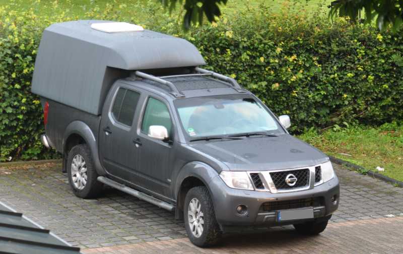

ich wollte Euch mal meine Kabine vorstellen.
Die erste Tour ist beendet, hat prima geklappt.
MfG Werner
MfG Werner

Servus Werner!
Sooooo.... Jetzt hast Du uns neugierig gemacht, also rück mal ein paar Info´s raus!
Selbst gebaut, gekauft, Preis, Innenausstattung?
Interessantes Teil!!!!

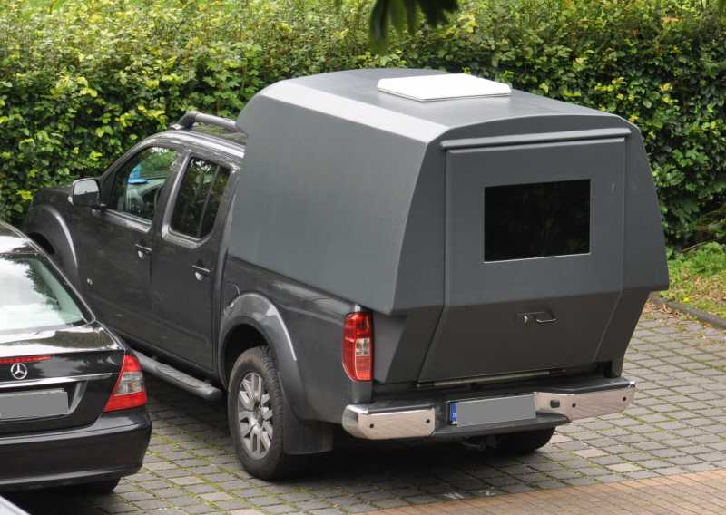

Das ist das Ergebnis vieler Überlegungen. Hardtop kam nicht in Frage, ich bin 1,87 groß. Mit 2 Personen diagonal schlafen, 1,6 Ladefläche, geht nicht. Wohnkabine, wie es viele gibt, ist mir zu groß und zu schwer. Irgendwelche Umbauarbeiten oder aufklappen wollte ich vor dem Schlafen gehen auch nicht machen. Fertiges in der Form hab ich nicht gefunden, also, selbst bauen.

Ist super geworden! Sieht professionell aus!
Da ich so was nie und nimmer könnte, hab ich immer den größten Respekt vor Leuten, die so was draufhaben und das in Angriff nehmen! Vielleicht kannst DU uns ja noch ein paar Bilder von innen zeigen? Dann kann an sich da eher was vorstellen...

Hier fehlt links in der Öffnung die Kühltruhe, rechts die Toilette.
Gruß Werner
Gruß Werner

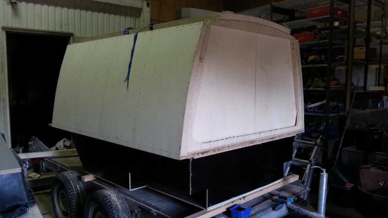

Hey , das schaut ja richtig nach Profi aus.
Kannst du uns/mir was zur Bauweise sagen.
Ich nehme mal an GFK .
Aber wie geht das ohne Kantenleisten ?
Hast du erst eine Form gebaut.?

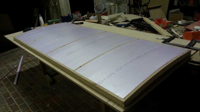

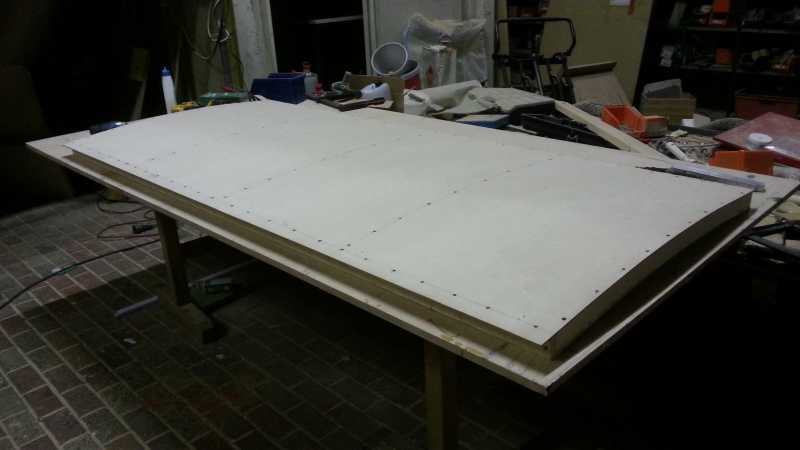

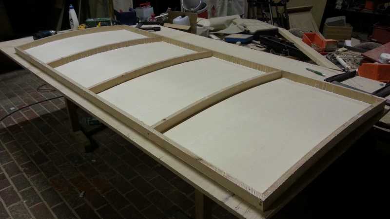

vielen Dank für euer Interesse. Der Aufbau ist nicht üblich für Selbermacher aber machbar. Die Wände bestehen aus 4mm Multiplex - 40mm Styrodur - 4mm Multiplex - Glasmatte. Dadurch ist der Aufbau sehr stabil, gut isoliert und trotzdem leicht.
MfG Werner
MfG Werner
