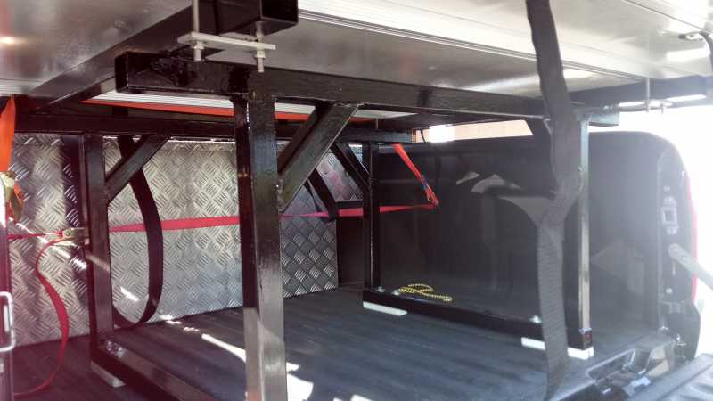

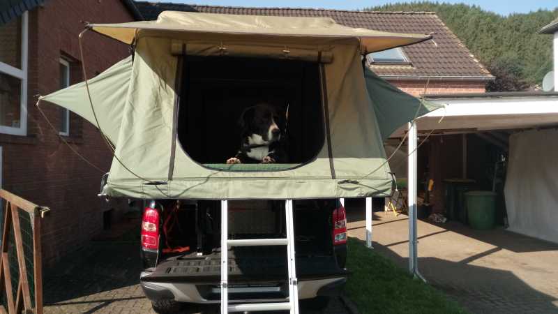

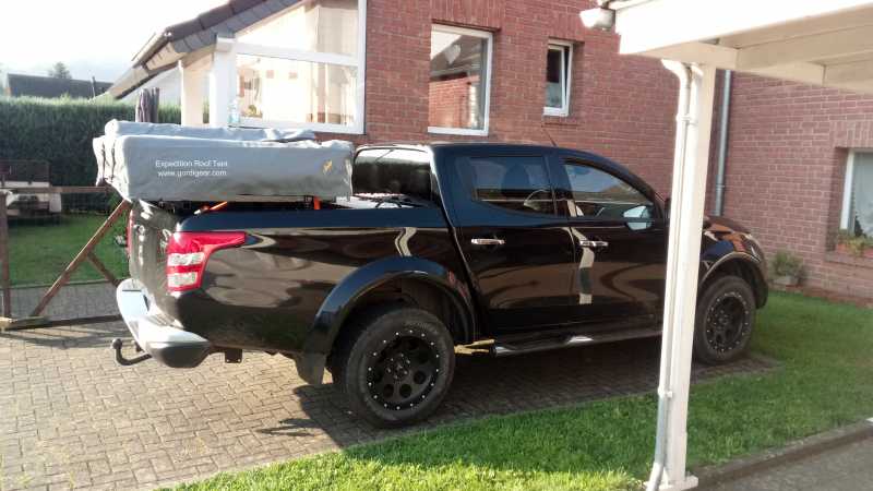

wie ich leider jetzt erst hier lese hattet ihr vor drei Jahren die gleichen Fragen wie ich vor einer Woche.
Ich hab mir einen Bock gebaut der auf der Pritche fest gezurrt wird. Darauf wird das 140 Gordigear fest geschraubt.
Vorne auf der Pritsche habe ich eine Kiste die ich nutzen möchte, aber bei der Fahrt wollte ich das Zelt fast an der Kabine haben. Deshalb den Bock nur fest zurren, damit ich beim Aufbauen ihn nach hinten schieben kann.
Hoffe in diesem Jahr noch eine Tour zu starten.
Der Hund fühlt sich wohl da oben,ob das eine ganze Nacht so ist weiß ich noch nicht.
Was haltet ihr von dieser Variante des Aufbaus?

So ähnlich hab ich auch mal angefangen. Der Nachteil ist das man die Ladefläche nicht mehr nutzen kann. Deshalb hab ich als Zwischenlösung ein Gestell gebaut was auf den Bordwänden liegt und das nach unten festgezurrt. So bleibt die Ladefläche erhalten.
Gruß Reinhold

ich wollt keine Löcher in die Wände bohren...aber wer weiß...vielleicht doch irgendwann.
Die Kiste kann ich ja nutzen und Zwischenräume sind ja genug im Gestell. Vielleicht schweiße ich mir noch L Profile rein für Schubladen oder sogar richtige Schwerlast-Schubladenausziehschienen

Das mit den Löchern bohren war der alte Navara. Beim Neuen wird nur noch mit Gurten festgezurrt.
Gruß Reinhold
