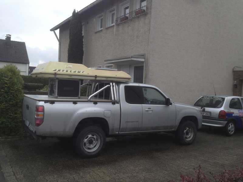

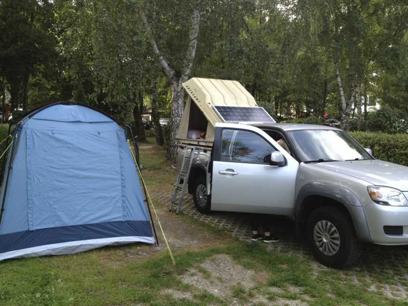

Ich bin derzeit am überlegen mein Dachzelt in diesem Jahr von der Ladefläche auf das Dach zu verlegen. Da uns im letzten Jahr ein wenig Stauraum fehlte.
Auf der Ladefläche ist ein Schubladenausbau montiert. Darauf wurde dann das Dachzelt montiert.
Der Schubladenausbau der eigentlich nur ein Provisorium sein sollte, sich aber doch so bewährt hat das er in diesem Jahr wieder mitkommt bleibt bestehen.
Um das Zelt auf dem Dach montieren zu können habe ich vor ein Gestell zu schweissen das an der Schublade und mit der Ladefläche zu verschraubt wird. Als Seitenbeplankung werde ich wohl meine Sandbleche nutzen für hinten Überlege ich noch.

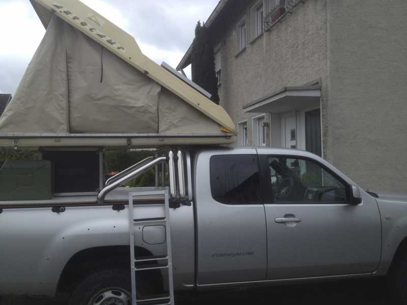

Der bisherige "Ausbau"

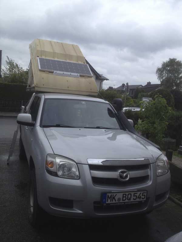

Das erste Probleliegen
Ich finde Derzeit sieht es noch ein wenig gewöhnungsbedürftig aus...
Hat schon mal wer Erfahrungen mit einem Zelt auf einem Pickup Fahrzeugdach gemacht ?
Ich hader gerade zwischen Pro und Contra
(pro: Mehr Platz... , Contra: Erhöter Verbrauch ?? Lautstärke??... )
Na ich bin mal gespannt auf Anregungen und Meinungen

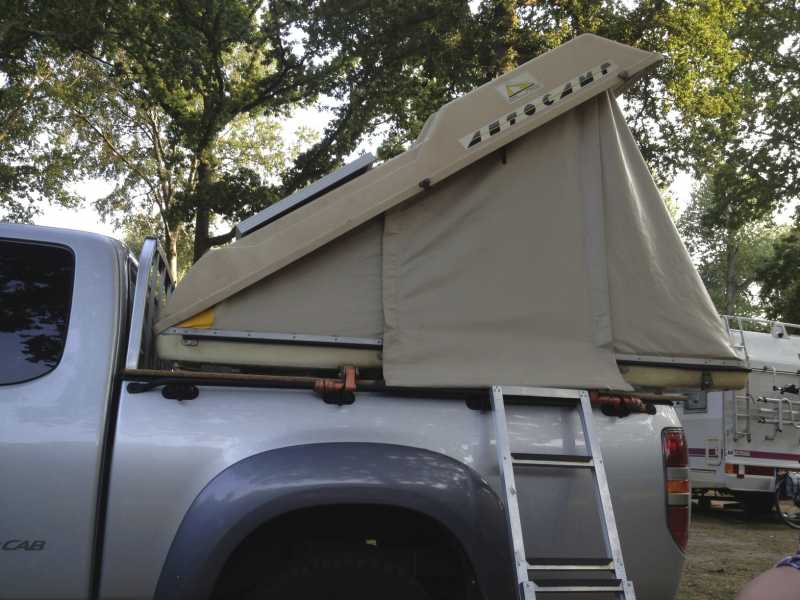

ich hatte mein Dachzelt bisher auf einem Gestell in der Ladefläche stehen.
Bin derzeit ein Gestell am bauen was etwa 28 cm hoch ist und auf den Bordwänden steht. Befestigt wird es mit Schrauben an eingezogenen Muttern an der Innenseite der Bordwand. Seitlich und oben mit Riffelblech verkleidet damit es möglichst dicht wird wie ein Hardtop. Dadurch hab ich dann auch mehr Stauraum darunter, das Zelt liegt aber trotzdem noch Windgeschützt hinter der Kabine. Bilder hab ich von der neuen Konstruktion noch nicht, weil noch nicht ganz fertig. Ich denke nächste Woche bin ich soweit. Dann gibts auch Fotos.

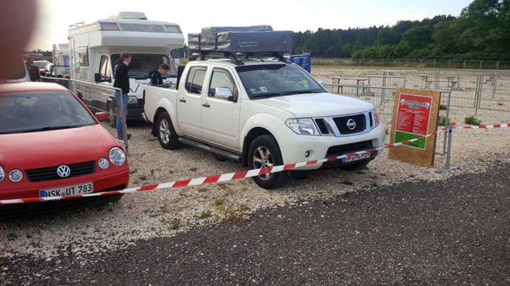

Ich kenne einige, die ihr Dachzelt auf dem Dach haben...
Schau mal hier, der Andi hat erst vor ein paar Tagen ein Dachzelt auf einen Hilux montiert...
www.hurter-offr...ernd/
Irgendeine Lösung gibt´s nahezu für jeden Pickup!

Ich hab jetzt lange überlegt.
Wir werden das Dachzelt einfach wieder auf die Ladefläche stellen und am Gepäck ein wenig abspecken.
kurze gegenfrage
jemand ne Idee wie wir das Zelt wieder sauber/ansehnlicher bekommen ?

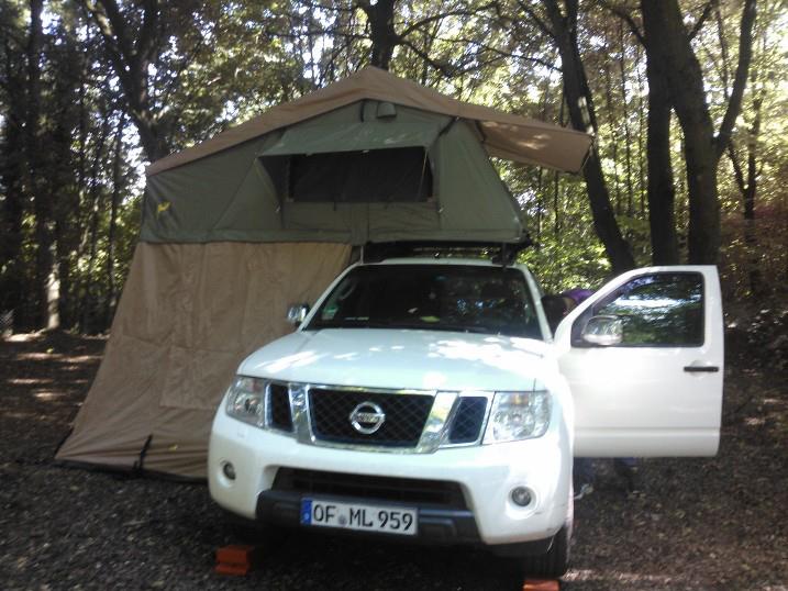

Bin am überlegen aber noch ein bisschen flexibler zu bauen. Auf den Bordwänden hab ich mittlerweile einen Satz Airlineschinen, mit den Nutensteinen aus dem weitreichenden Zubehörprogramm und ein bisschen Metallkonstruktion ließe sich da eventuell eine Alternative Halterung zusammenbasteln, wenn man eben ohne großes Gepäck loszieht.
