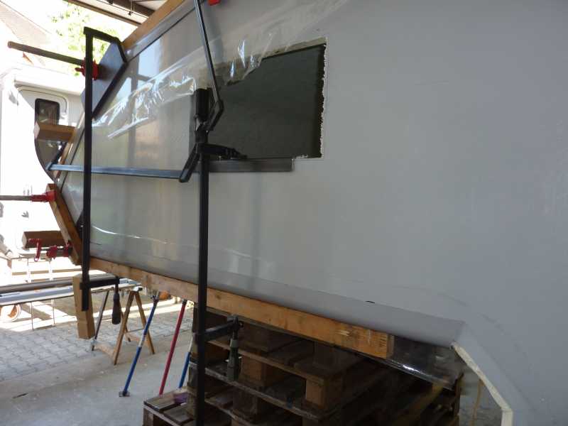

Hier werden gerade die GFK-Ecken verklebt, eine ziemlich aufwändige Geschichte, besonders das anschliessende Verfugen, damit auch wirklich alles dicht ist.
Alles Handarbeit .... jetzt weiss ich auch woher der Preis kommt

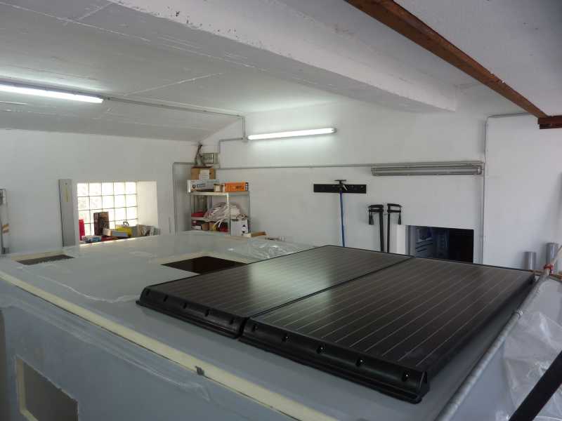

Ein Blick aufs Dach zeigt auch hier war man zwischenzeitlich nicht untätig.
Die Ausschnitte für die Luken wurden gemacht und die von mir vormontierten Solarpanele sind inzwischen verklebt.
Hab in den paar Tagen dort auch viel darüber gelernt, wie man "richtig" klebt, damit das auch vernünftig und lange hält!

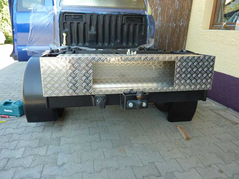

Die Abwesenheit des Wechselrahmens (beim verzinken) habe ich genutzt und die nur am Rande richtig lackierte Rückwand der Kabine mit Herculiner (Ladeflächenbeschichtung) gestrichen. So ist die auch geschützt, sollte ich doch mal was größeres auf dem Wechselrahmen transportieren. Dieser bekommt für diese Zwecke Aufnahmen für einschraubbare Verzurrösen.
Fertisch!
Und weil ich noch was übrig hatte, hab ich das Staufach für den Wagenheber auch gleich damit behandelt

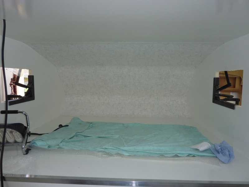

Innen hat sich auch was getan:
Noch leer , aber vorne schon der Himmel verklebt ......

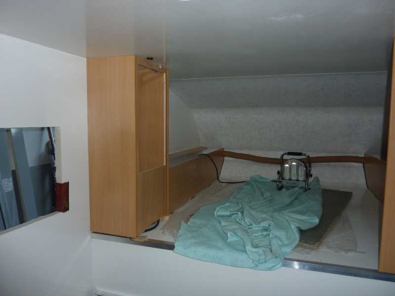

...und bald sind die Alkoveneinbauten montiert .... hier linke Seite ...
... und hier rechts. Vor die lange Platte kommt später der kühlschrank.
