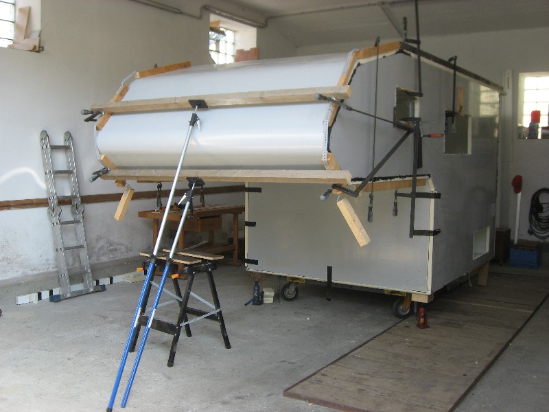

ich möchte hier nun endlich mein Projekt Ford Ranger Extrakabine mit Batari - Wohnkabine vorstellen.
Seit zwei Wochen wird nun endlich dran gebaut und ich kann nun schon mal die ersten Bilder zeigen.
Zu den Hard-Facts:
Innenlänge: 230 cm
Innenbreite: 195 cm
Innenhöhe: 195 cm
Alkoven-Innen: 190 cm
Material: GFK Sandwich
Hersteller: Batari Fahrzeugbau www.batari-fahr...au.de
Zu den Hard-Facts:
Innenlänge: 230 cm
Innenbreite: 195 cm
Innenhöhe: 195 cm

Was ists Zielgewicht?

Ich hoffe bei ca. 700 kg zu landen .....

Kommt die LF runter und die Kabine fest drauf ?

Was wurde bei Deinem Projekt als Bodenplatte verwendet ? Weclche Dicke an Platten hast Du gewählt ?

die LF kommt weg und dafür ein Wechselsystem drauf. Rein theoretisch könnte man dieses auch so bauen, dass man zwischen Original Ladefläche und Kabine wählen kann. Das war mir allerdings zu teuer und ich brauche das auch nicht, da man auf dem Wechselrahmen auch was transportieren kann . Und ich könnte diesen auch optional noch mit Klapp- oder Steckbaren Ladebordwänden versehen.

Die Seitenwände sind 35mm und der Boden 60 mm mit einer Holzplatte innen, für bessere Montage der Inneneinrichtungen.
