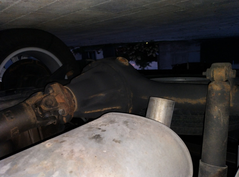

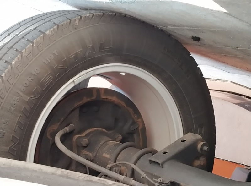

Update nach etwas mehr als einem Jahr
Ich bin mit der Carlofon Beschichtung mittlerweile etwas "naja".... Der Hintergrund ist, dass ich im Bereich der Hinterachse und den inneren Blechen der Trommelbremse (bei einer Scheibenbremse würde man das als Ankerbleche bezeichnen, bei der Trommelbremse kenne ich den Fachausdruck nicht) wieder Anrostungen erkennen kann.
Wie gesagt: Versiegelung Ende Juni / Anfang Juli 2020, seitdem dank Pandemie eher wenig gefahren (~11.000 km) und im Winter nur wenig. Gut, bei uns wird gut Salz und auch Salzlauge verteilt, aber genau deshalb habe ich ja das Auto schützen lassen wollen.
Ich habe mit dem ausführenden Betrieb mal Kontakt aufgenommen wie das sein kann und ob hier eine Nachbesserung erfolgen kann. Eine konkrete Antwort habe ich noch nicht bzw. ich werde wohl mal per Telefon nachhalten.
Ich möchte hier einfach neutral Erfahrungen posten. Keine Werbung und auch kein Bashing. Es kann ja nur dem helfen, der Erfahrungen sucht. Es fuchst mich aber. Am liebsten würde ich den Karrn aufbocken, alles entrosten, mit KLine Rostschutzprimer drauf und dann selbst versiegeln. Das habe ich erst mit unserem Anhänger hinter mir, das ging wirklich gut - Langzeiterfahrung habe ich auch noch nicht, aber die kommt von selbst.

Ich habe jetzt mit Herrn Till am Telefon gesprochen.
Anrostungen an Achsen gelten als "rein kosmetisch" und nicht als Versagen der Rostschutzbehandlung. Ein Nachspritzen / Überspritzen wäre aber vor Ort möglich. Ich lasse das einfach mal so hingeschrieben stehen.
Eine persönliche Meinung sei mir erlaubt: ich werde nach diesem Erlebnis die Rostschutzbehandlung dort nicht mehr empfehlen. Entweder ist die Behandlung haltbar oder eben nicht. Und zumindest bei mir sieht sie nicht sehr haltbar aus. Die nächste Komplettbehandlung lasse ich definitiv woanders machen.

Ich widerspreche dir ja nicht grundsätzlich. Aber wenn der Schutz am Auto Anfang Juli 2020 fertig geworden ist und im Sommer 2021 Rost hat obwohl mir auf dem Zertifikat in 2020 Rostfreiheit vor der Behandlung bestätigt wurde.
Also wenn vorher da kein Rost war, dann kommt Rostschutz drauf und hinterher ist Rost da. Und nein, ich bin nicht viel im Winter gefahren oder habe mir das Zeug im Gelände abgeschabt. Dann passt doch da was nicht mit der Haltbarkeit - bei einem Jahr mit einem Winter in dem das KFZ nicht viel bewegt wurde...
Ein optisches "Überschminken" (so waren die gewählten Worte) wurde mir angeboten. Es gab aber nicht einmal das Angebot, dass mechanisch + chemisch entrostet wird + ordentlichem Aufbau des Schutzes wenn ich zuzahlen würde. Also entweder mache ich das jetzt selbst, oder ich suche mir einen Betrieb der die Ausführung so macht wie es sich gehört.
