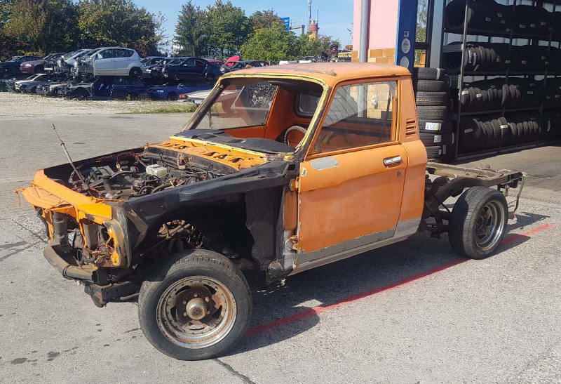

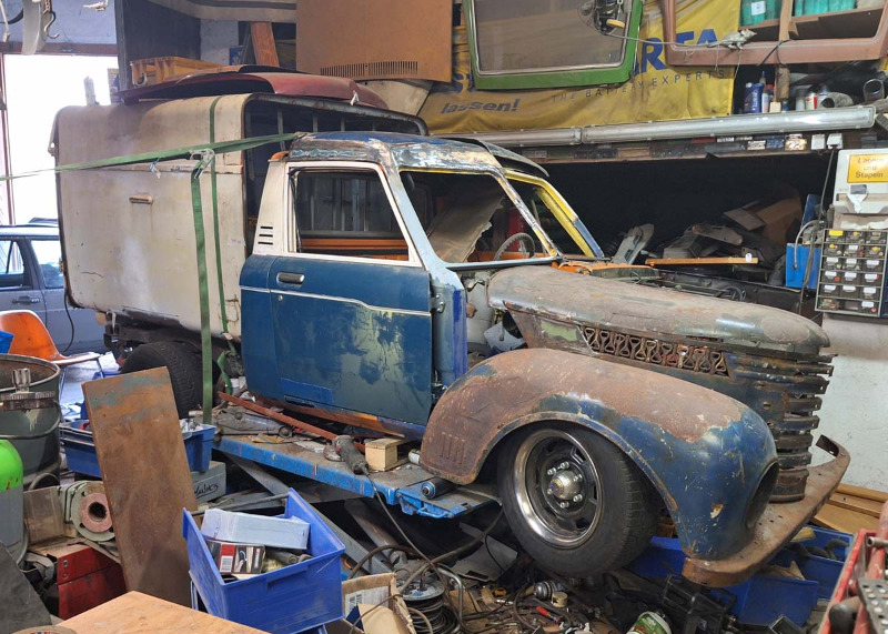

Es geht um meinen Chevy LUV (Isuzu KB / Bedford KB) 2WD von 1980. Ich habe den als Kernschrott, aber mit stabilen Rahmen vom Schrott geborgen.

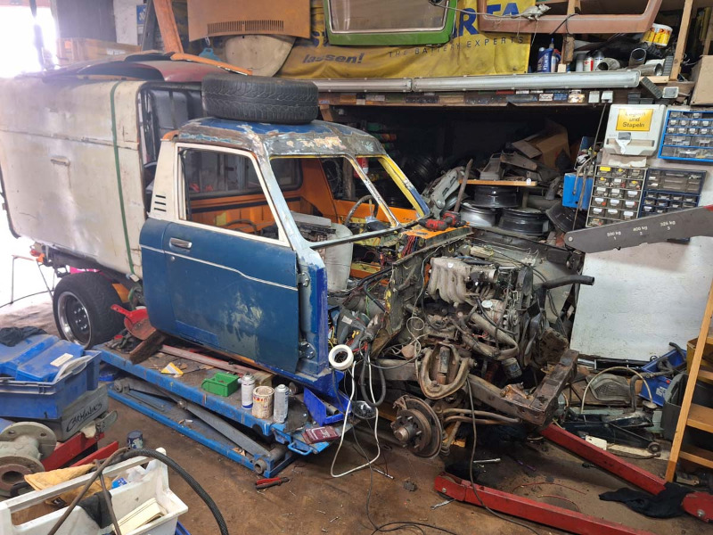

Ich baue daraus eine Art HotRod.
Als Motor kommt ein C20NE aus einem Opel Omega rein. Hintergrund: Der Rahmen ist ein Isuzu Rahmen und den Motor gab es auch im Opel Frontera A, der ebenfalls einen Isuzu Starrahmen hatte.

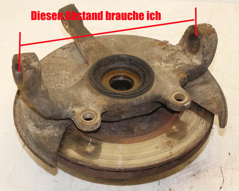

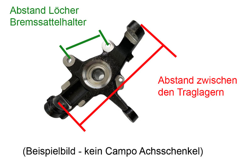

Nun will der TÜV auch die Bremsanlage vom Frontera A haben, aber die passt leider nicht auf die Achsschenkel des LUV. Nun recherchiere ich welche Achsschenkel/Radnaben eventuell passen könnten für die Bremsanlage. Dabei bin ich auf den Opel Campo TFR gekommen, als den mit reinem Hecktrieb. die ersten hatten einen zu kleinen Abstand der Aufnahmen der Traglager. Aber vielleicht passen die vom Modell 1997-2001. Hat einer so einen Campo 2WD und könnte einmal den Abstand messen?
Eventuell geht auch ein späterer Isuzu, wie der D.Max.
Hat einer Maße/Ideen? Oder am Ende sogar Opel Campo Radnaben und Achsschenkel über?
