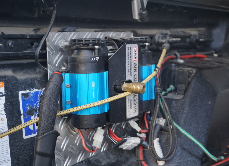

falls Du den Kompressor öfter benötigst, würde ich eine professionelle Lösung wählen. Günstig ist zwar was anderes, es entfällt aber die ständige Kabelwurstelei. Ich habe mir, da ich sehr oft einen Kompressor benötige, den Doppelkompressor von ARB eingebaut. Schlauch rein und los gehts.
Micha
Micha

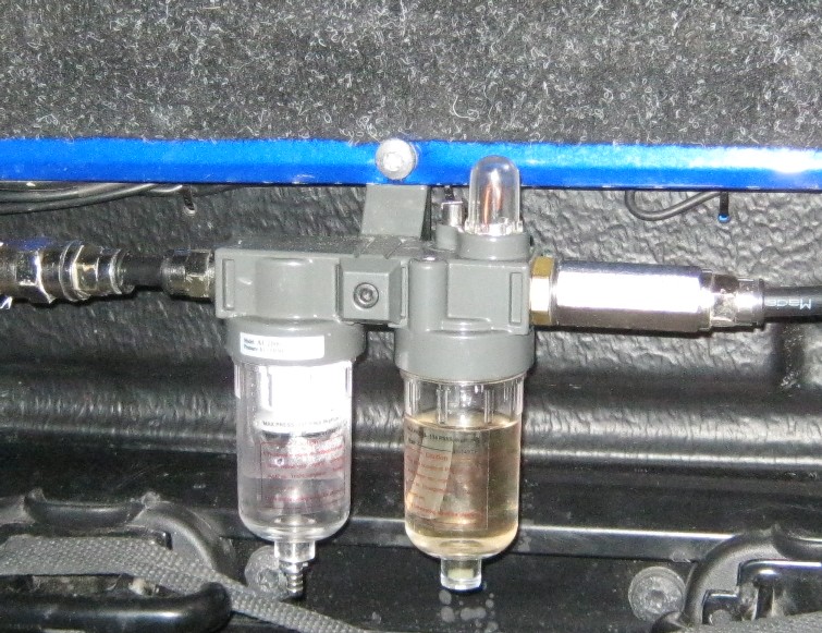

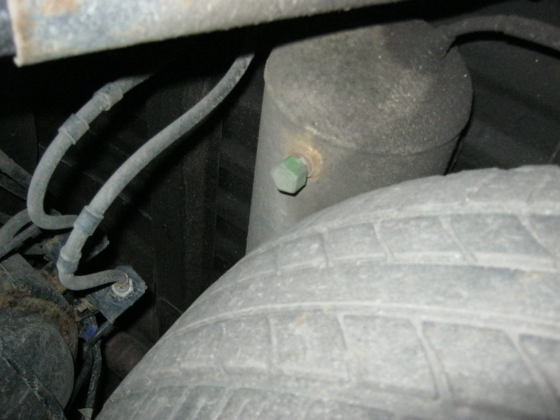

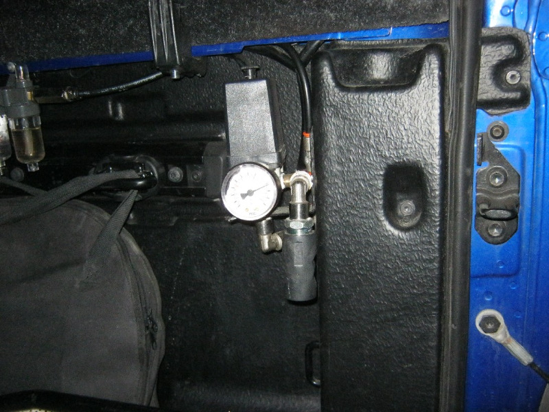

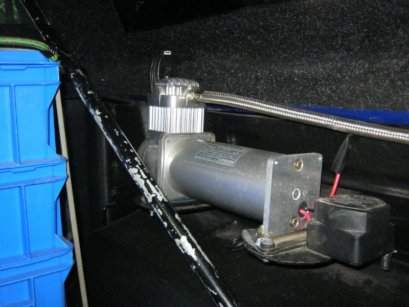

Ich hab das so
Kompressor mit elektronischem Batterietrennrelais
Lufttrockner mit Frostschutzeinspeisung
Druckschalter mit Manometer und schnellöse Druckluftanschluss
Luftkessel über dem Ersatzrad
