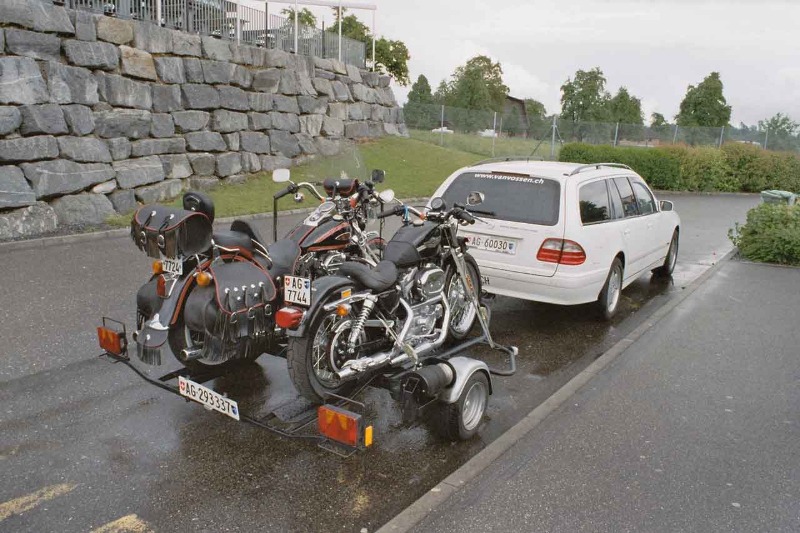

Noch ein Bild, als ich aktiv Trailer verkauft habe, die haben damals noch vanvossen trailer geheissen
