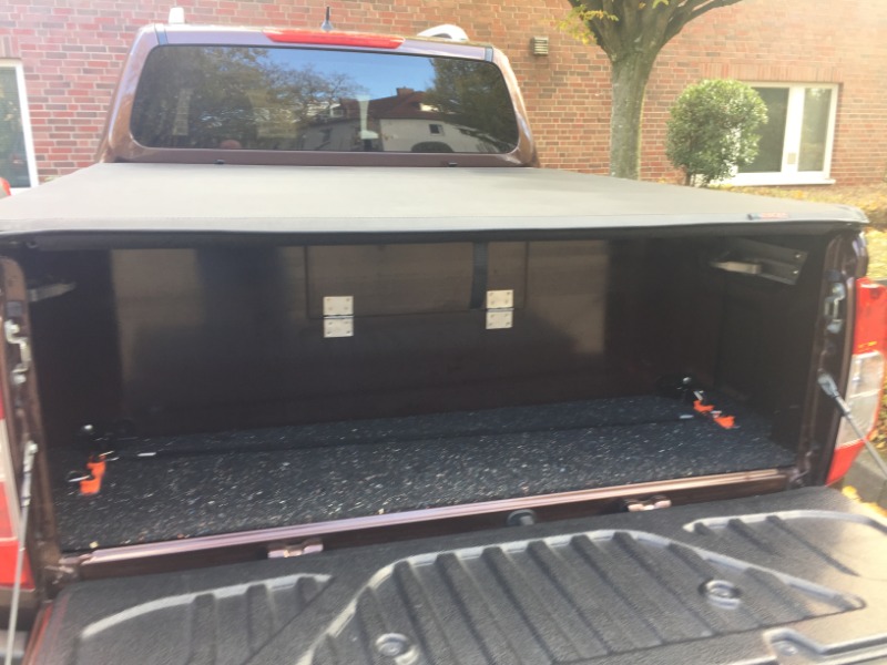

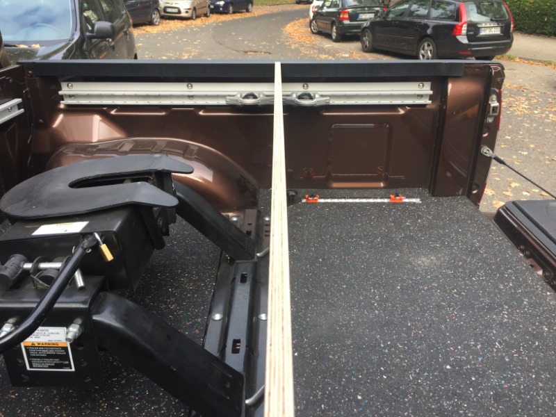

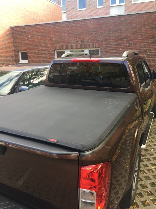

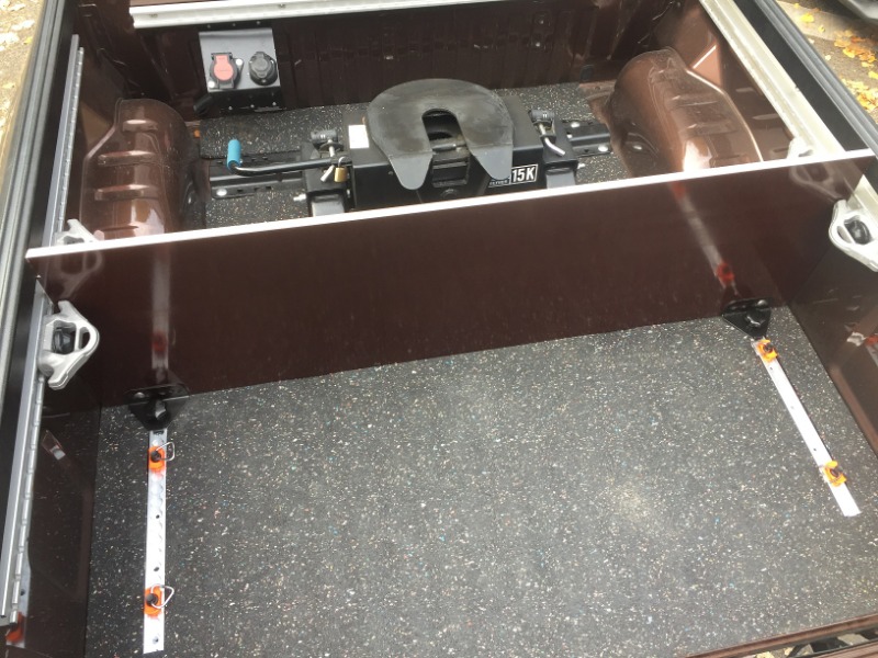

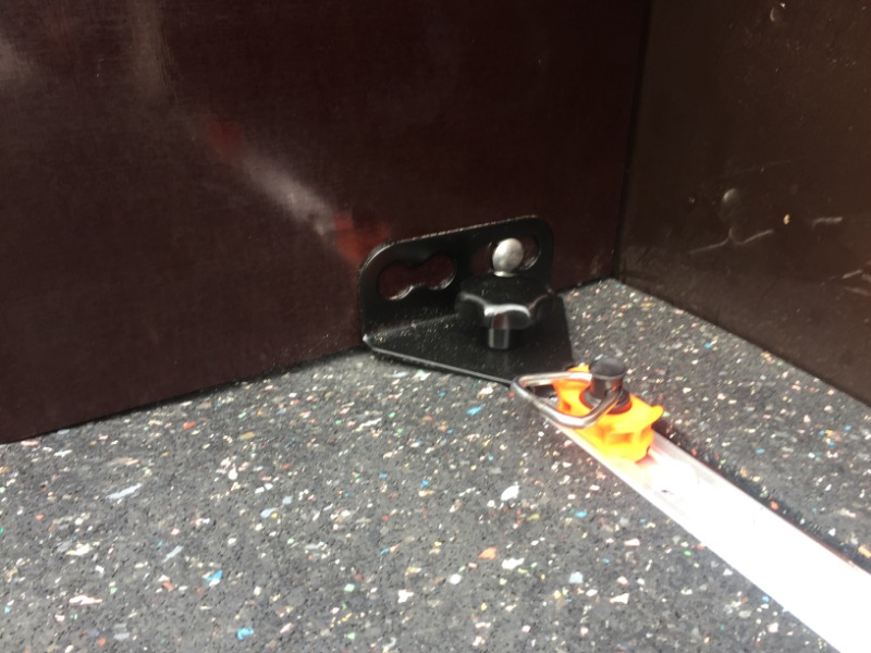

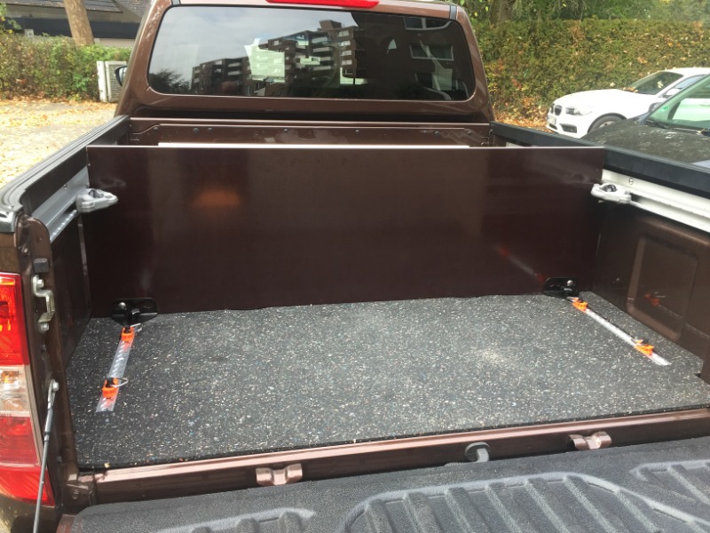

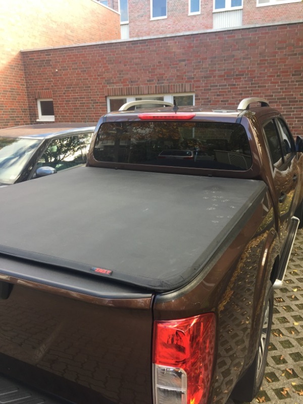

Ich habe mir aus einer Siebdruckplatte und 2 Airlineschienen, die ich an vorhandenen Schraublöchern gesichert und mit Karosseriekleber verklebt habe, eine günstige Laderaumtrennung gebaut. So entsteht hinter der Sattelkupplung ein kleiner "Kofferraum" für die täglichen Einkäufe. Ich muss sie nicht ausbauen, um die Sattelkupplung zu nutzen - das Softcover wird nach vorne gerollt und die kleine Klappe an der Trennwand geöffnet. Material zusammen unter 80€
