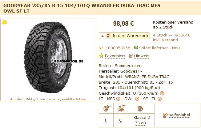

Ich hab einen Lux, und hätte gerne auf die O.-Felgen (15x7) 235/85/15 Reifen gekauft und zwar dieses Angebot

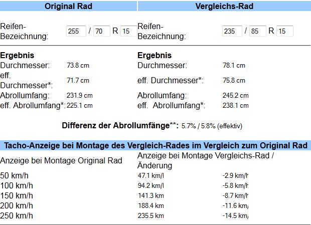

Die Größenvergleichs Tabelle sagt folgendes:

Nach meiner Kenntnis müsste das mit dem Durchmesser ok gehen, weil <8% und mein Tacho eilt nach GPS 10% vor
Beim Belastungsindex bin ich mir nicht ganz sicher, die Angaben sind niedriger, aber mit 900 Kg / Rad bin ich doch allemal auf der sicheren Seite, oder?

Hey Scout, ich denke das wird von der Tragfähigkeit nicht passen. Ich hatte vor etwa 4 Monaten genau deswegen ne Diskussion mit meinem Reifenmensch, die dürfen sowas nicht wg unfallgefahr.

Eingetragen solltest du die bekommen. BEIDE Größen.Am besten eine Unbedenklichkeitsbescheinigung vom Hersteller geben lassen, dass Freigang etc. alles paßt für den Lux. Rechnen tut der Prüfer dann schon (wg. der acht Prozent).

Der Mintestlastindex ist 100. Da ist dann keine Sicherheitsreserve mehr drin. Diese ist keine Forderung laut Gesetz.
Bei LI104 hast du eine Sicherheit von 100kg.
