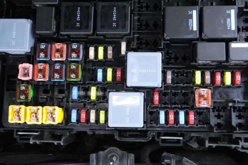

Ich war heute in der Ford-Werkstatt weil das Gebläse nicht mehr funktioniert. Die Fehlersuche ergab erstmal eine defekte Sicherung. Die Sicherung konnte nicht ohne weiteres getauscht werden, da in der Werkstatt bzw. Ersatzteillager nicht vorrätig.
Ich möchte daher zukünftig immer Ersatzsicherungen dabei haben, scheint absolut Sinn zu machen. Kennt jemand eine gute Bezugsquelle für KFZ-Sicherungen?

Das mit den Sicherungen ist nicht so ganz einfach, scheint ein ernsthafteres Prob zu sein. Nach dem erfolglosen Werkstattbesuch bin ich bei 2 Tankstellen und bei ATU gewesen: Sicherungen für den Ranger = Fehlanzeige. Wenn die Werkstatt die Teile schon nicht hat, warum sollt ich die ums Eck bekommen.
Anbei ein Foto, ratet mal welche Sicherung ausgetauscht wurde. Morgen geht es wieder in die Werkstatt, ich hoffe die finden dann den Fehler.

Wenn es sich um die kleinen flachen Mini Sicherungen handeln sollte so sind diese bei meinem Mitsubishi KA0T auch drinne.
Und im Zubehör im Zubehör gibts sehrwohl Ersatz für die Minidinger.
Die bauen nur ein paar mm höher und stecken nicht bündig im Sicherungskasten wie die werksmäßig verbauten.
Schau mal im nächsten Bauhaus da hatte ich meine her,oder halt beim gut sortierten Ersatzteildealer.
