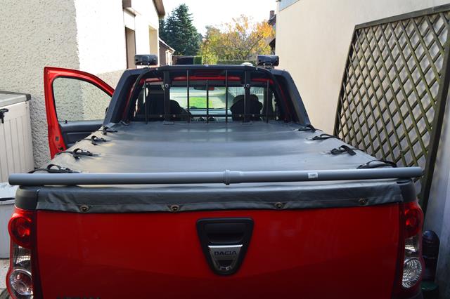

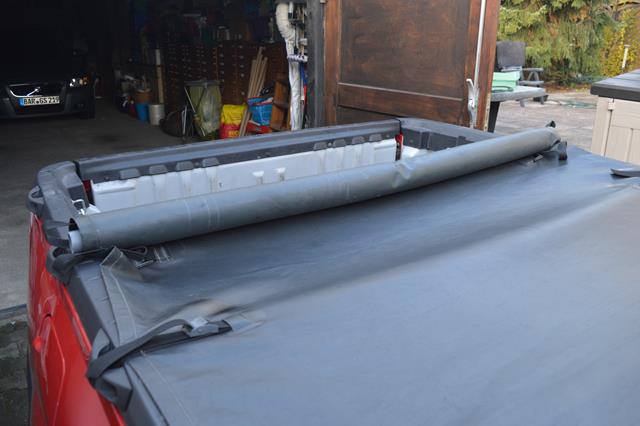

Hier noch ein Tipp für das Verstauen der Laderaumabdeckung. Bei einigen Pickups lagen die Planen einfach so zusammengeknüllt auf der Ladefläche.
Ich habe dazu eine Lösung anzubieten:

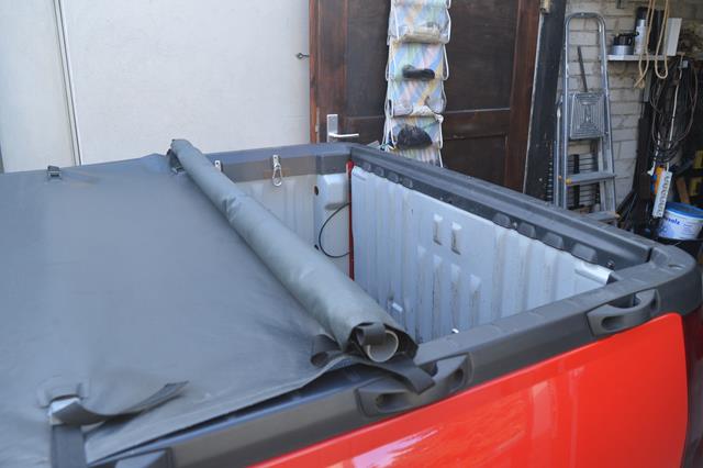

Wegen der unterschiedlichen Ladungen muss ich die Plane oftmals auf- und abziehen.
Hierfür habe ich mir eine recht simple Hilfe gebastelt.
Anbei die Bilder hierzu.

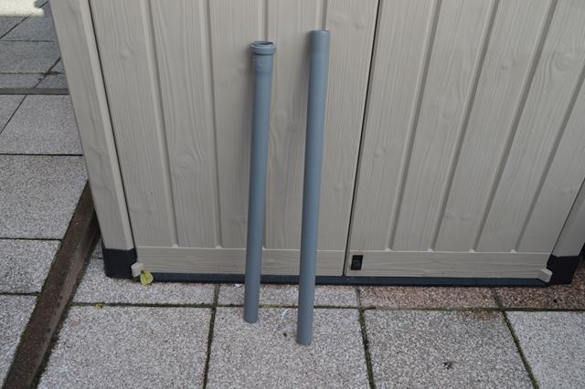

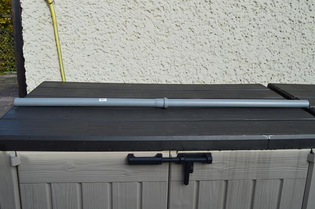

Ein 50mm HT-Rohr aus dem Baumarkt von ca. 150 cm, dass in der Mitte geteilt wird (lässt sich besser hinter dem Sitz verstauen)fungiert hier als Aufrollhilfe und lässt das Ganze ordentlich aussehen:

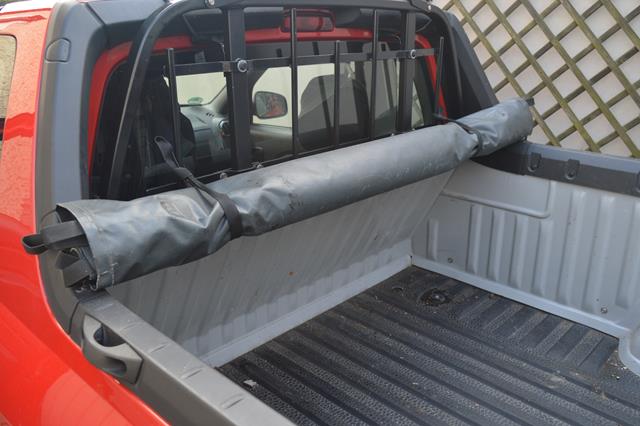

Die beiden Befestigungsriemen am Schutzgitter dienen zum Verschnüren:

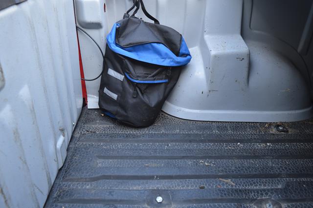

Die im Foto abgebildete Tasche dient zur Aufbewahrung von Spanngurten:
Habe diesen im Angebot bei Aldi und Co. als Fahrrad-Gepäckträgertasche gekauft.
Sollte man als PickUp-Fahrer zum Sichern der Lasten immer griffbereit haben.
