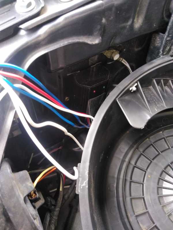

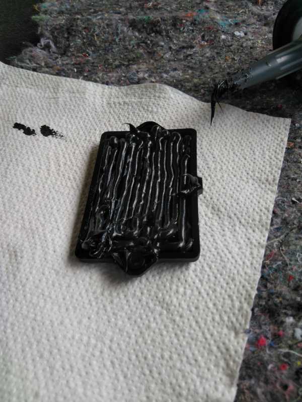

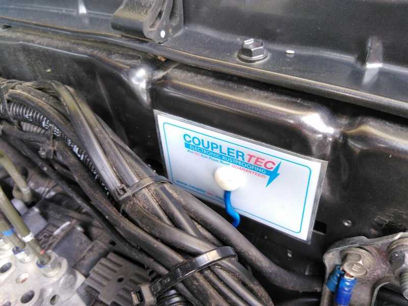

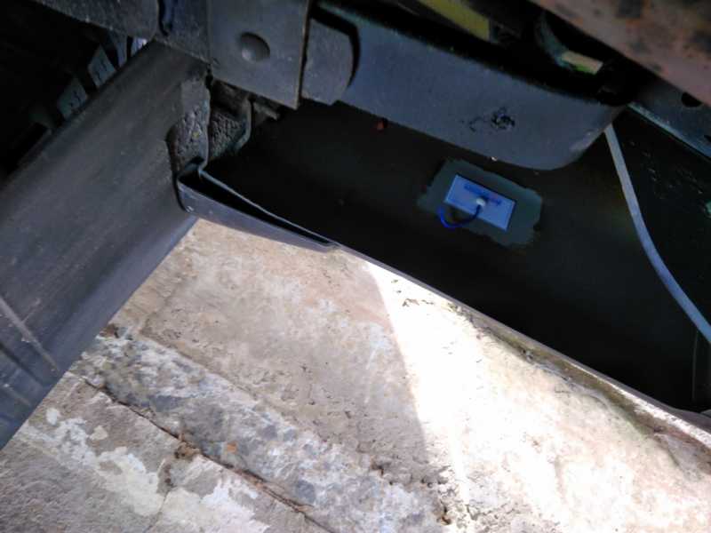

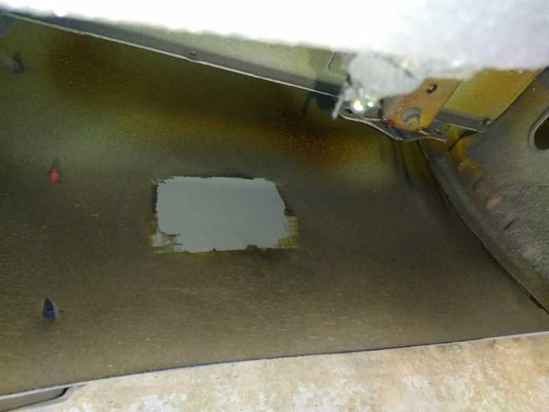

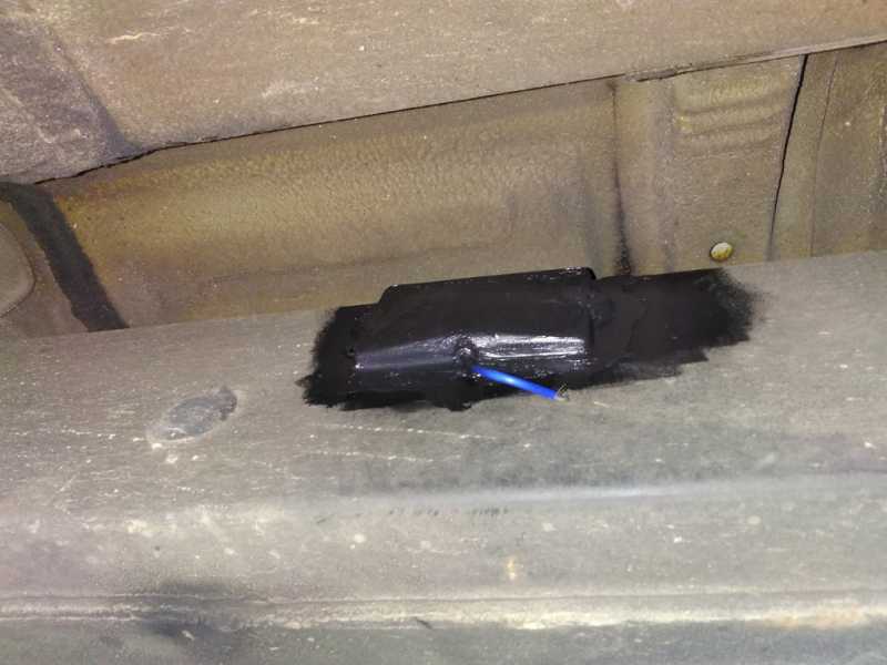

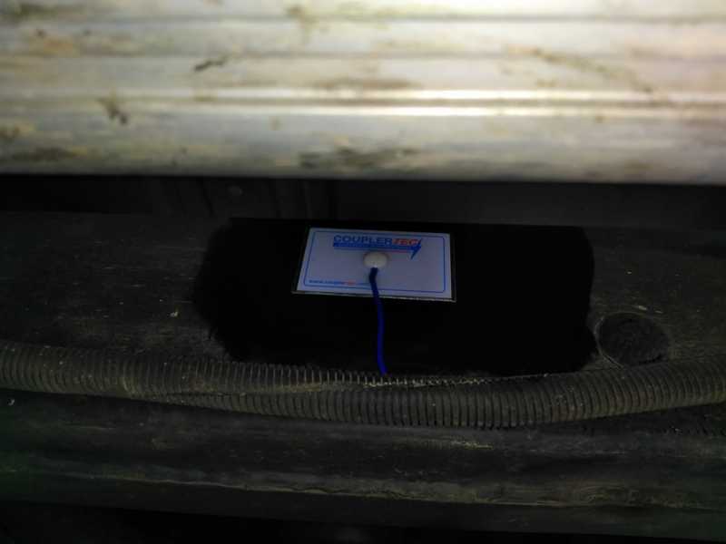

da mein Pickup vom Werk aus nicht gerade mit Konservierung überflutet gewesen war, und ich mir nicht sicher war das meine erste Konservierung mit Owatrol, Fluidfilm und Unterbodenwachs wirklich alles getroffen hatte, und ich das nicht wirklich regelmäßig machen wollte, hatte ich mal nach alternativen geschaut und dann vor 3 Wochen (kurz vorm Pickuptreffen) hatte ich mir mal die Zeit genommen,
mein Couplertec System mit 6 Pads einzubauen. In der Hoffnung das der Zahn der Zeit nicht so schnell am Hilux nagt. Ich weis ehrlich nicht ob es wirklich hilft, ich glaube/hoffe das es hilft den Rost fernzuhalten. Ich habe mir aber gedacht es kann nicht schaden...
Also hatte ich es mir bei einer Aktion mit 10% Rabatt bei Taubenreuther im letzten Winter gekauft. Aber nun zum Einbau
Zustätlich habe ich mir noch gekauft :
Sikaflex 221 schwarz + Primer
4 qmm Kabel
Schutzhülle (10mm Innendurchmesser für 2Kabel)
Vorbereitung : Schutzwachs entfernen
Schutzkappe Primern
4 qmm Kabel
Schutzkappe Primern

Rund 670€ für das Gerät mit 6 Pads und Abdeckungen (10% Aktion bei Taubenreuther). Rund 40€ für das Einbauzeugs). MwSt darf ich aber auch noch Abziehen...Da klingen dann 563€ nicht mehr so schlimm. VG Jörg

Ich kenne das auch aus dem Schiffsbau. Wie Stefan schon weiter oben schrieb, ist das das Prinzip der Opferanonde. Allerdings in Verbindung mit viel (salzigem) Wasser. Da funktioniert das wohl auch. Aber am verhältnismäßig trockenen Autos? Naja, die Zeit wird es zeigen.
Ich hoffe doch sehr, daß Du jetzt nicht auch noch mit Hohlraumschutz nacharbeitest. Dann hätten wir ja in zehn Jahren keinen Vergleich...

Nachdem mir mein D22 damals unterm Hintern weggerostet ist hab' ich mich auch mit Couplertec befasst. Hatte auch eine (leider nicht ergiebige) Anfrage hierzu im Forum.
pickuptrucks.de...ertec
Habe dann im Juli letzten Jahres doch noch zugeschlagen und das XHD-System mit 6 Kopplern verbauen lassen.
Und da ich wissen wollte, ob mein Geld gut angelegt oder rausgeschmissen ist, habe ich zu Testzwecken zwei Referenzbleche an meinem Auto angebracht.
Ich habe mir zwar sagen lassen, dass meine Methode aus vielerlei Gründen zu keinem aussagekräftigen Ergebnis führen könne, aber da es keine belastbaren, unabhängigen Test gibt, muss es eben für den Hausgebrauch reichen...
Viele Grüße
Wolfgang
