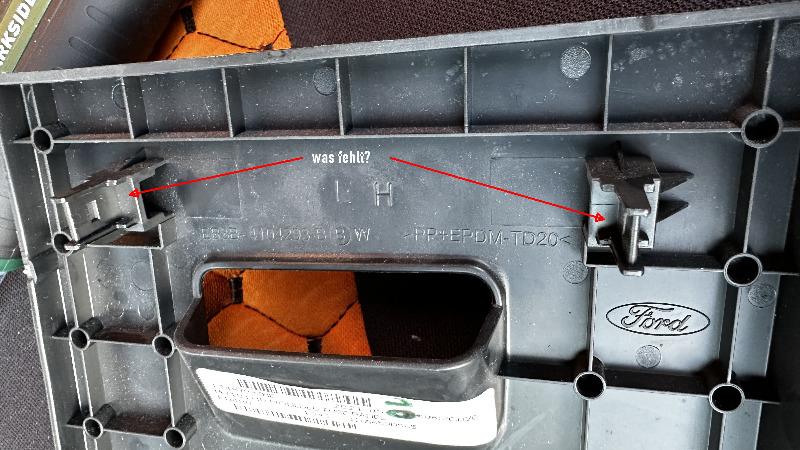

Ich hatte vor 2 Tagen den Deckel der Sicherungen abgezogen um besser an den OBD Stecker zu kommen.
Dabei ist "etwas" wohl runtergefallen, was ich aber auch nicht mehr finde.
hat jemand eine Ideewas an meinem Deckel fehlt?
Der Deckel hält so nicht mehr (ok, kurz, aber nach dem ersten Schlagloch ist er wieder draussen)
Grüße aus Rovinj / Istrien
Jürgen

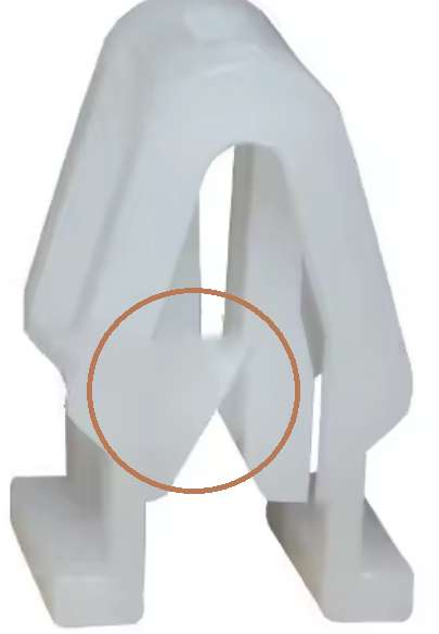

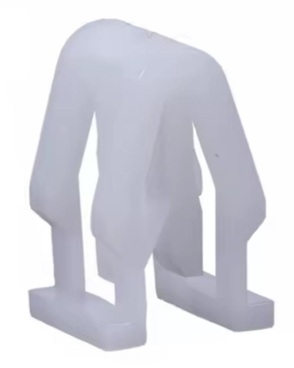

Ist mir auch schon passiert. Hatte aber nur einen verloren.
Das sind diese Plastikclips
Da ich einen noch hatte, konnte ich die Maße nehmen und habe bei Ali passende bestellt:
de.aliexpress.c....html

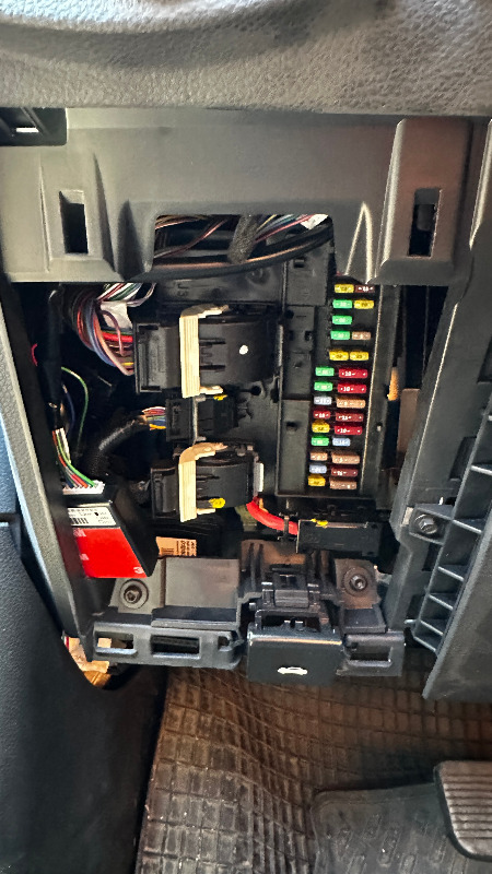

Die Clips gehören auf die markierten Stellen Bild 2

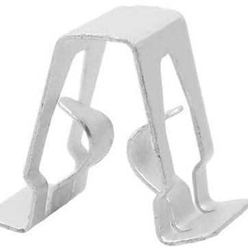

Ich hab grad bei Amazon welche entdeckt, aus Metall:
www.amazon.de/S...FFPC/
Vllt. halten die aus Metall ja besser?
Edit: hab jetzt mal das bestellt: www.amazon.de/d...6S65X
und werde berichten

Fipsi schrieb: Edit: hab jetzt mal das bestellt: www.amazon.de/d...6S65X
und werde berichten
Ich vermute nur, dass sie für diesen Zweck nicht geeignet sind.
Sind halt auch nicht alle Maße angegeben um es beurteilen zu können.
Vlt hast du (mit bissl zurecht biegen) ja mit denen Erfolg:
Wichtig ist diese Rasterung, sonst fallen die immer wieder ab.
Die Beschaffung von passenden Clips hatte ich mir damals auch einfacher vorgestellt... Amazon, ebay und bin dann nach langer Sucherei bei Ali auf den perfekten Ersatz gestoßen :freuen:
