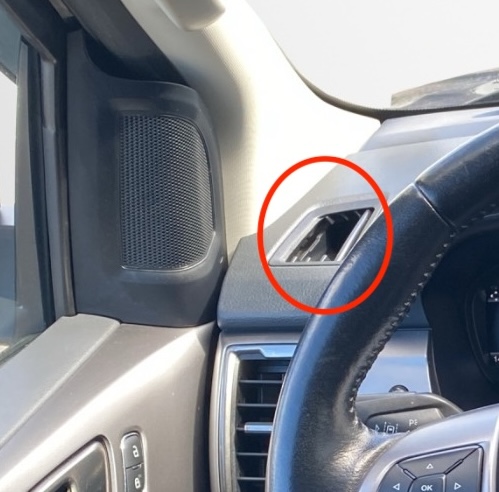

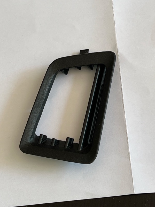

bei meinem Ford Ranger Limited (MJ 2018) sind bei der linken Lüftungsgitter-Abdeckung im Armaturenbrett die Stege leider komplett zerbröselt – auf der rechten Seite geht es jetzt auch los. Ich finde online nur Zierblenden zum Aufkleben (z. B. Carbon-Look), aber nicht das eigentliche Lüftungsgitter als Ersatzteil.

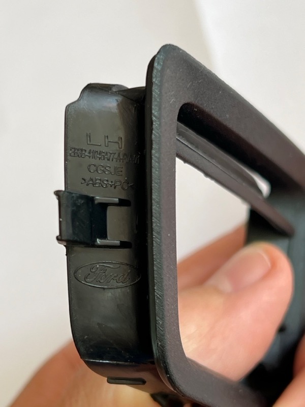

Auf dem ausgebauten Teil steht eine schwer lesbare Nummer (ich interpretiere die als: 263B‑41046A77‑A‑PA‑01), aber damit finde ich im Internet nichts.
Hat jemand von euch die richtige Ford-Teilenummer für das Gitter (links/rechts) und weiß evtl., wo man das Teil bestellen kann?
Danke euch!

Das kann ich dir auch nicht wirklich sagen. Ich habe den Ranger gebraucht gekauft und das linke Gitter war bereits so. Als ich jedoch das rechte angefasst habe um es auszubauen, ist direkt auch eine Strebe gebrochen (ohne wirklich viel Druck).
Beim Ford Autohaus habe ich beim Kauf bereits gefragt, ob sie mir das Ersatzteil besorgen könnten, Da war die Antwort allerdings, dass es das nur zusammen mit dem kompletten Armaturenbrett gäbe. Ich weiß, dass es nicht immer alles einzeln gibt, aber die Lüftungsgitter nur zusammen mit dem kompletten Armaturenbrett? Da habe ich eher den Verdacht, dass sich der Händler nicht die Mühe gemacht hat im Teilekatalog nachzuschauen.
Ich habe auch schonmal geschaut, ob es ein 3D Druckmodell hierfür gibt, aber da bin ich auch nicht fündig geworden.

Die Teilenummer mußt Du aufdröseln. Ich finde
das hier.
Nachdem eine neue Nummer angezeigt wurde, da die alte (41046A77) nicht mehr produziert wird.

Ich habe inzwischen auch Teilenummern gefunden. Über eine 3d Druckvorlage bin ich mit den richtigen Suchbegriffen auf diese Nummern gekommen:
Links: 2007646
Rechts: 2007644
Die Verfügbarkeit ist aber recht durchmischt. Meistens kommen die Teile aus Litauen (oder UK). Ich habe einen deutschen Teilehändler gefunden, bei dem kostet die rechte seit knapp 10€ und die linke 20+€ ¯\_(ツ)_/¯
Deine Teilenummer scheint aber auch zu passen. Hat Ford für die gleichen Teile unterschiedliche Nummern je nach Markt (EU, Australien, ...)?

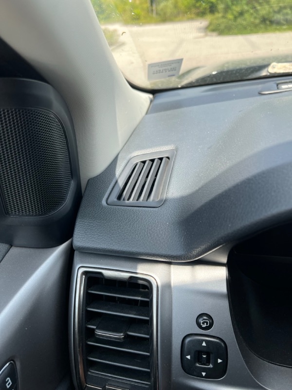

Inzwischen sind die Lüftungsgitter gekommen und passen. Die Oberflächenstruktur hat sich ganz leicht geändert (etwas glatter) aber das fällt nicht auf.
