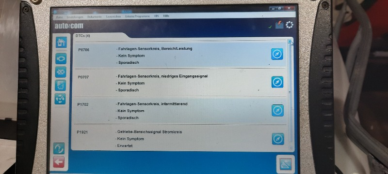

Wenn der Schlüssel aufleuchtete ist sicher ein Code im Speicher abgelegt.

Also gerade ist es wieder passiert, bin gefahren und auf einmal kam der werkstattschlüssel. Das sutomstikgetriebe schaltete nicht mehr.
Im Display zeigte er mir an das ich die parkpiloten überprüfen sollte, zudem würde im Display der Gang nicht angezeigt. Im Radio kam ein Bild mit einem Auto und ein Ausrufezeichen. Außerdem ging die Kamera nicht .
War beim Ford Händler und der meinte automatikgetribe wäre kaputt.
Ich glaube das ist ein sensor oder Schalter, da wenn der Wagen wieder kalt ist, alles funktioniert. Motorkontrollleuchte war nicht an .
