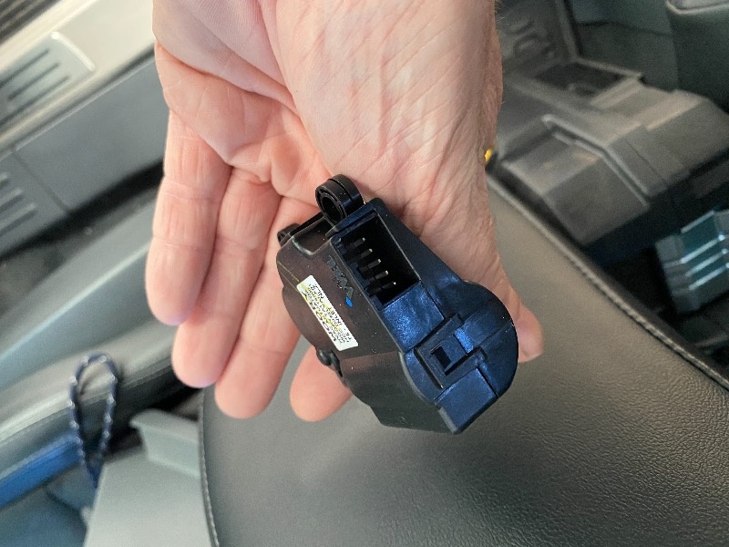

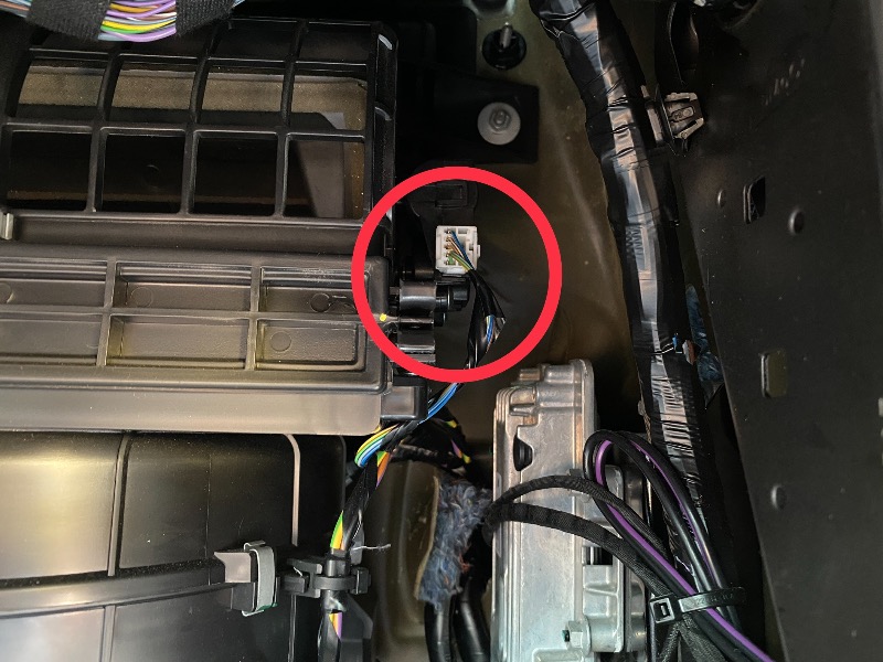

Wenn Du das Handschuhfach ausbaust sind vier Motoren halbwegs gut schlecht zugänglich und in der Nähe.
Drei Links davon Richtung Sync, einer rechts daneben (der war bei mir defekt).
Reinigen bringt nichts bzw. geht auch nicht.
Der Motor kostet 70€, kannst Du selbst tauschen.
Stecker abziehen um sicher zu sein das er es ist.

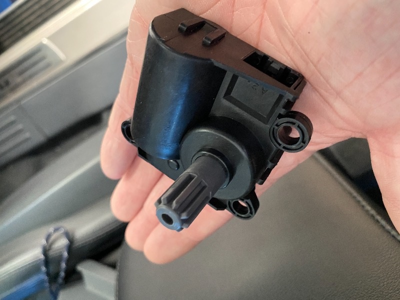

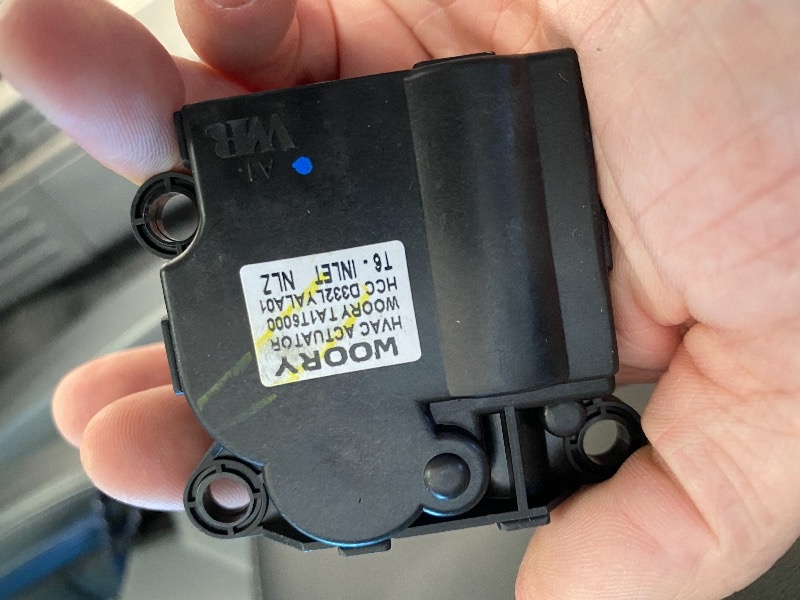

Auch noch zu erwähnen, die drei linken Motoren sind gleich, der rechte (siehe Foto) ist ein anderer.
Und noch etwas: im System des FFH schauen sie in der Explosionszeichnung vom Motorraum aus drauf, also nicht in Fahrtrichtung! Da wurde schon oft der falsche bestellt...
