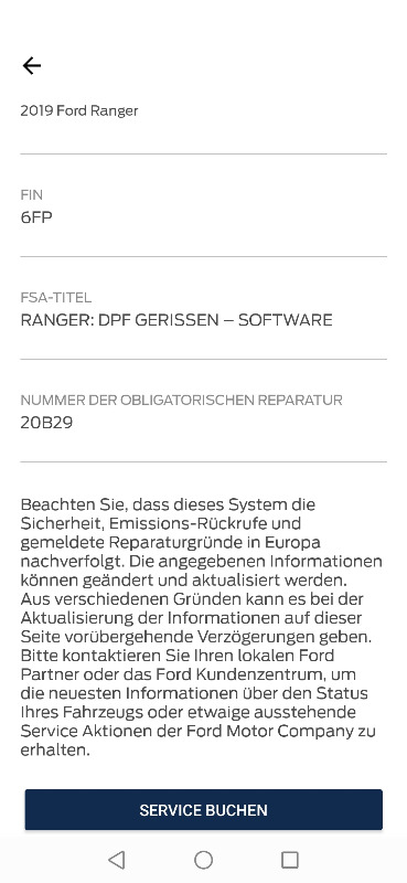

hat wer schon beim FFH den Rückruf abarbeiten lassen ?
Meiner weiss von nix und hat keine Infos dazu
Auch sind bei meinem Fahrzeug im eTIS OASIS darüber noch keine Hinweise hinterlegt, obowohl ich die Meldung von der APP erhalten habe
Gruß Thomas

Wo erscheint das? Push Benachrichtigung in der FordPass App? Ich habe nichts drin, habe aber auch einen 3.2er. Da hier vor Kurzem einer war, der einen defekten Partikelfilter an einem recht neuen 2.0 Biturbo hatte, ist das vermutlich nur bei den 2.0ern(?)

- ja - in der FordPass App
- ja - ein 2.0 ltr BI-Turbo aus 2019
( siehe Signatur )

plötzlich ist alles weg.
keine Meldung mehr....
Angeblich ein fake
Gruss Thomas

bei mir aktuell drin - gibt's da etwas Neues?

bei mir auch seit dem 22.08. wieder drin - das 2. Mal
Ich habe meinen FFH angeschrieben. Mal sehen, ob diesemal was im eTIS steht

Eben telefoniert: Es handelt sich um ein Softwareupdate, mit dem die Kalibrierung des Antriebsstrangs verbessert würde, um die Lebensdauer des DPF zu verbessern. Zeitansatz zwischen 30 und 60 Minuten.

ich habe für Heute einen Termin bekommen

1 Stde und jetzt müsste die SW besser laufen.....
