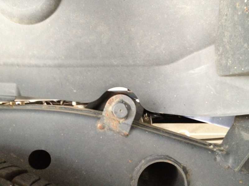

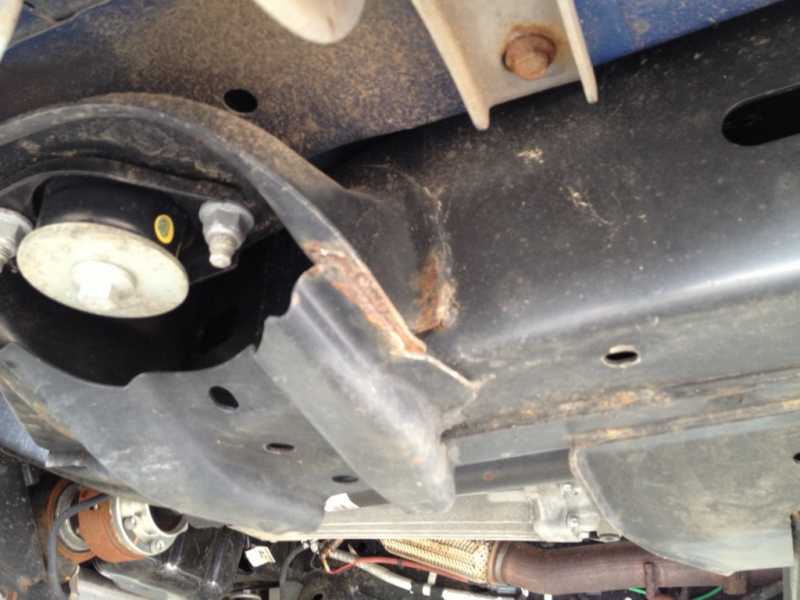

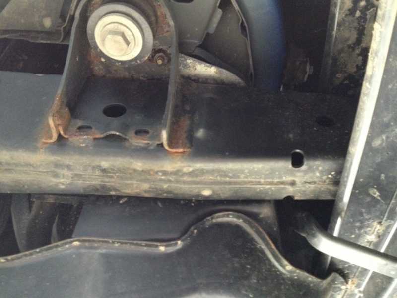

30 Okt 2014 09:19 #177 von meep257
Hallo Zusammen
Ich hatte meinen Fall dem FFH mitgeteilt, welcher mich gleich zur Besichtigung und Schadensaufnahme eingeladen hatte. Dort wurden Bilder von den Roststellen gemacht und mit dem Garantieantrag nach Ford geschickt. Anfang der Woche kam der positive Bescheid das der Händler die Arbeiten ausführen darf. Hat nur 3 Wochen gedauert, was nicht positiv überrascht hatte. Nur weiss ich noch den Umfang nicht der von Ford freigegeben wurde. Die 17-Seiten Arbeitsanweisungen wurde ich mal gerne sehen.
Peter
30 Okt 2014 20:05 #178 von Packesel
Hallo Peter,
kannst du mal ein Foto vom umfang des Befalls zeigen.
Udo
31 Okt 2014 18:13 #179 von meep257
Hi Udo
Hier sind die Bilder
Ich habe die Freigabe von Ford gesehen , allerdings ist sie nicht der Rückruf, sonder nur eine Rostentfernung, Lackierung und Wachsbehandlung des Fahrzeugrahmens
Da mein Ranger im Juli 2013 gebaut wurde.
Gruss
Peter
