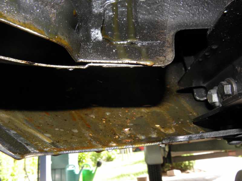

Längsträger, so wie er im linken hinteren Radkasten zu sehen ist. Neben dem aufgebrachten Unterbodenschutz wurde zusätzlich noch Wachs aufgetragen

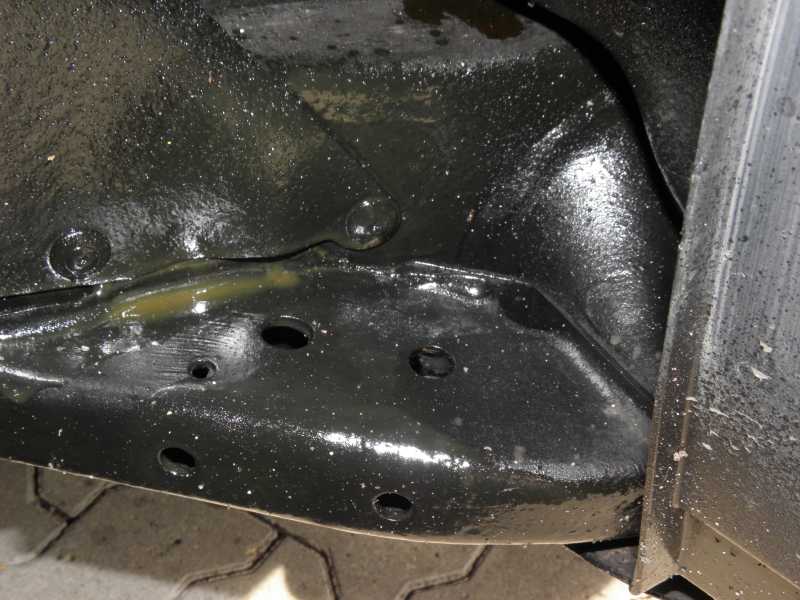

Ein Blick in den vorderen Radlauf. Auch hier wurde nicht mit U-Schutz und Wachs gespart.

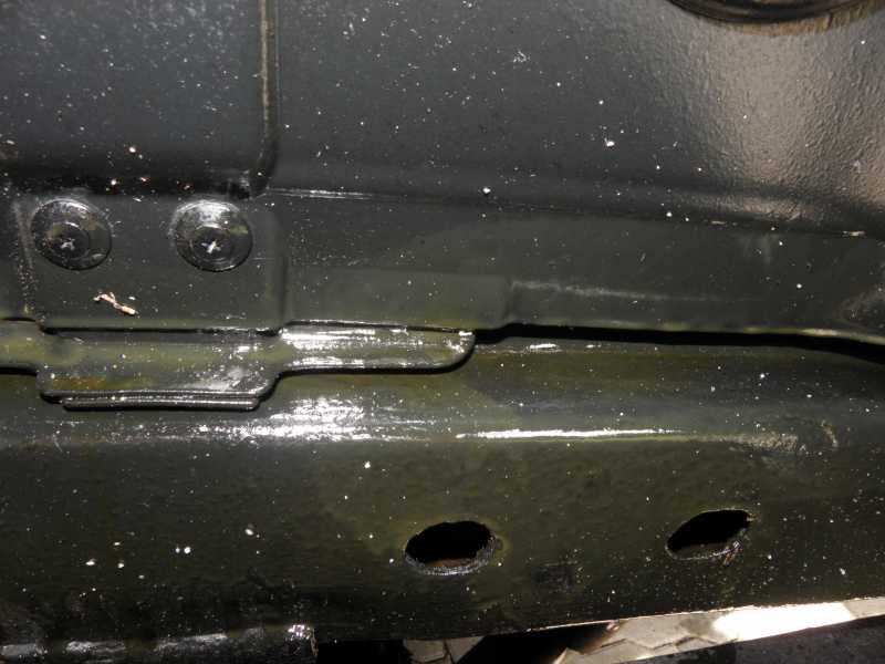

Längsträger-Innenseite.

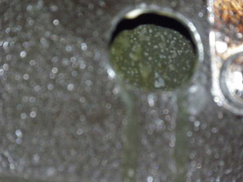

Der Versuch eines Fotos in den Längsträger um die Konservierung zu verdeutlichen. Die Hohlraumkonsrvierung ist zu erkennen und das auch durch alle Öffnungen, sodass ich davon ausgehe, dass alle Bereiche im Träger erreicht wurden.

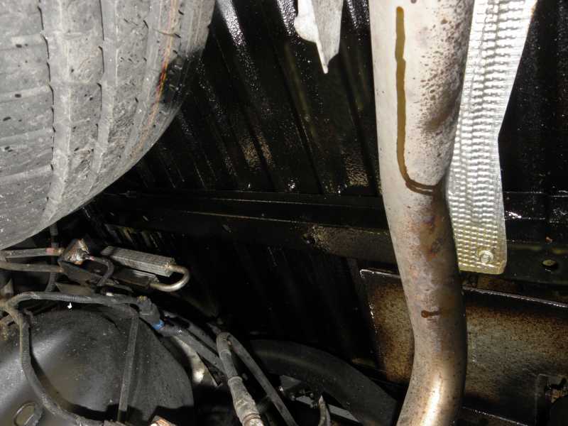

Die hintere Stoßstange von innen. Auch hier satt mit Wachs konserviert. Ist auch eine gute Entscheidung, da es bereits die zweite Stoßstange ist. Die erste wurde im Dezember 2013 wegen Korrosion auf Garantie gewechselt.
Der Unterboden. Das Foto ist nicht so aussagekräftig - aber der Unterboden wurde durchgehend mit Unterbodenschutz konserviert. Alle Hitzeschutzbleche, das Reserverrad und der Tank waren vor der Konservierung abmontiert.
