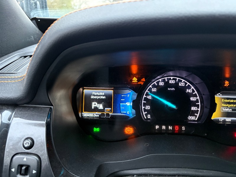

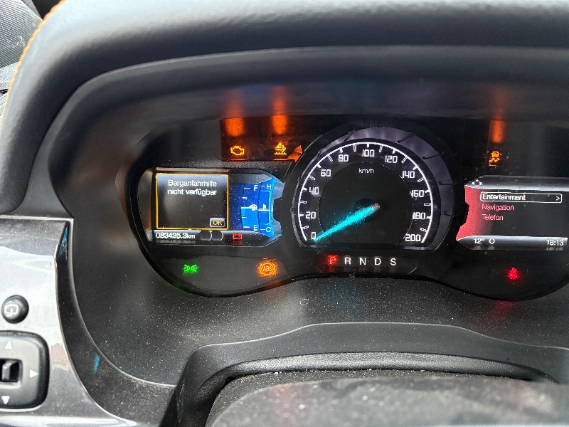

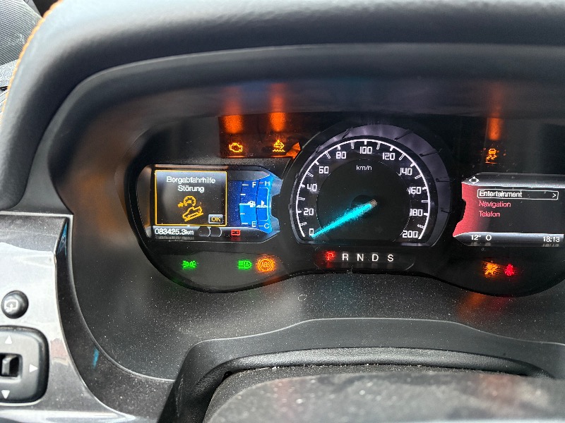

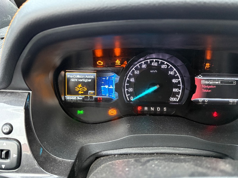

Moin bei meinem ranger 2.0 von 2021 spinnt alles etwas rum er zeigt an Bergabfahrhilfe geht nicht abs esp Parkpilot geht nicht Precollision Autofernlicht spurhalteassistent reagiert nicht was kann das sein ? Freue mich über hilfe

Das hatte ich schon mehrmals. Jedes mal war ein ABS-Sensor defekt. Nach dem Austausch geht alles wieder. Kann natürlich auch ein anderer Sensor sein, der damit zusammen hängt.
Die Werkstatt kann an den Fehlermeldungen erkennen welcher es ist. Ggf. geht es auch mit Forscan.
Wenn blöd läuft kann es auch ein Kabelproblem sein. Zu dem Thema gibt es hier im Forum mehrere Beiträge und ich glaube jemand schrieb, das es bei ihm an einem defekten Kabel/Stecker lag.

Auch mal die Batterie prüfen.
Wenn die grenzwertig ist, kann es sein, das die Kommunikation zwischen den Steuergeräten nicht richtig funktioniert und da können die schönsten Fehler auftauchen...

Bei mir war es auch der ABS Sensor vorne links und die Fehlermeldungen im Display hörten überhaupt nicht mehr auf, ebenso zahlreiche Einträge im Fehlerspeicher, Reparatur war so nach meiner Erinnerung um die 200 €,

vermutlich wird es ein ABS Sensor sein.
Ein OBD II Lesegerät schafft schnell Klarheit was die Ursache ist..
