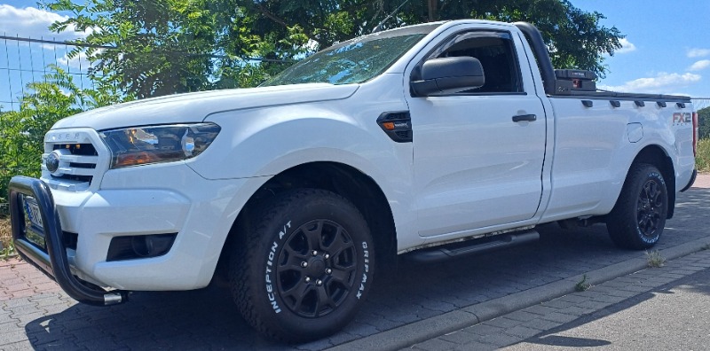

Ich würde gerne die Voll-LED-Scheinwerfer von meinem 21 Wildtrak gegen die Halogen-Scheinwerfer von einem XL mit den orangen Blinkergläsern tauschen.
Kann mir jemand Input geben was ich hier alles bräuchte bzw beachten müsste? Bzw ob das technisch überhaupt so einfach machbar ist?
Mein Grund dafür ist dass ich die LED-Scheinwerfer optisch nicht mag, ich finde das Layout nicht schön und die mit den orangen Gläsern und ohne das LED-Leuchtband deutlich schöner. Außerdem mag ich das warme Halogen-Licht deutlich lieber.

Moin, wo wohnst du?
Falls so ein Tausch 1:1 machbar ist, wäre ich bereit, mit dir zu tauschen.
Ich hab den XL mit deinen gewünschten Scheinwerfern.
Falls du nicht zu weit weg bist

Hab grad gesehen, du bist aus Tirol.
Das ist natürlich etwas weit...

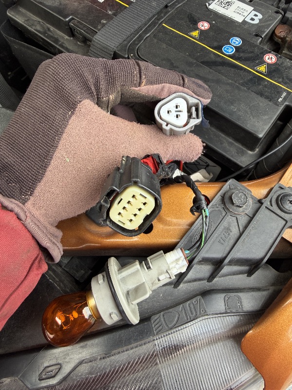

Worauf Ihr auf jeden Fall achten solltet sind die Kabelquerschnitte und das Steuergerät.
Bei der Umrüstung von Halogen auf LED normalerweise kein Problem, da die LED weniger Strom aufnehmen als die Halogen.
Bei der Umrüstung von LED auf Halogen kann eventuell eine umprogrammierung des Steuergerätes notwendig sein, da es durch die höhere Stromaufnahme eventuell einen Kurzschluss im Stromkreis annimt und diesen abschaltet.

Eine Überwachung findet trotzdem statt.
Die Umprogrammierung ist nötig, weil das LED-Standlicht gleichzeitig auch Tagfahrlicht (und Blinker???) ist. Das ist im Halogenscheinwerfer anders. Ob das mit ForScan geht oder es dazu tiefgreifendere Software und Wissen braucht, keine Ahnung.

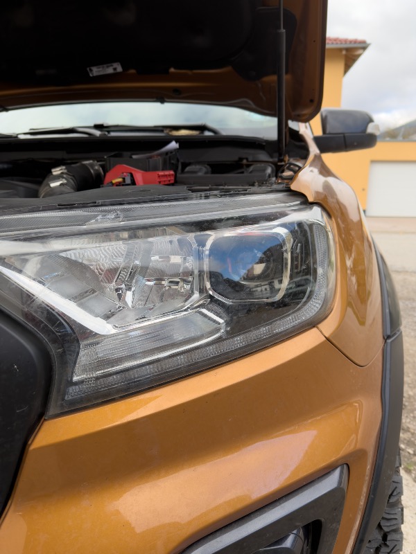

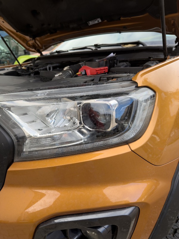

Mich würde mal interessieren, ob die Leuchten von christlinah die ab Werk verbauten sind oder Nachrüst-SW. Bild wäre gut. Full-LED waren die mMn damals nicht. Fernlicht müsste wie bei Halogen und Xenon immer noch Halogen sein.

christlinah antwortete auf LED- auf Halogenscheinwerfer umrüsten
Anbei Fotos der Scheinwerfer; es sind die originalen Wildtrak-Scheinwerfer des 21er-Modells, diese sind bis auf die Blinker, welche serienmäßig Glühbirnen verbaut haben, jedenfalls Voll-LED inkl Fernlicht
