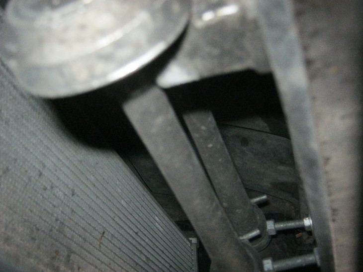

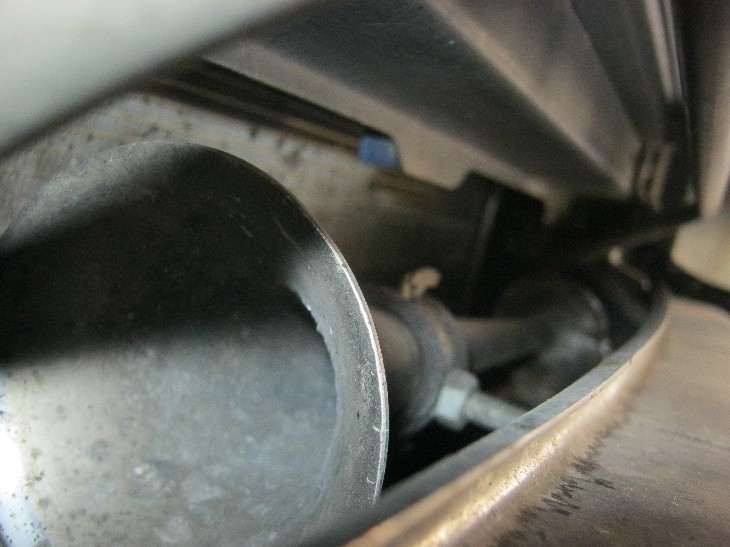

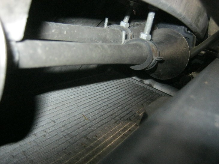

Stebel Nautilus im Auto meiner Frau verbaut, Relaissteuerung mit mindestens 2,5qmm Zuleitung sonst jammert das Ding nur.
Richtige Hörner hab ich zwischen Kühler und vorderer Quertraverse eingebaut. Sind zwischenzeitlich drei Stück.
