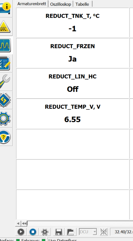

ich musste meine Adblue Heizung im Reductionsmittel-Tank tauschen da die Heizwiederstände der Heizung zu Hoch waren ( P20BA..).
Der Tausch der Heizung war ein Folgefehler des kaputten DCU Moduls das der Heizung ständig suggerierte das Minusgrade herrschen .. Durch das ständige Heizen hat dann die Heizung ihren Geist aufgeben.
Ich habe jetzt Beides getauscht und bei der Heizung dem Modul jetzt sind alle Fehlercodes weg !

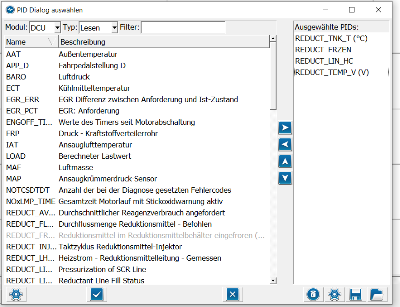

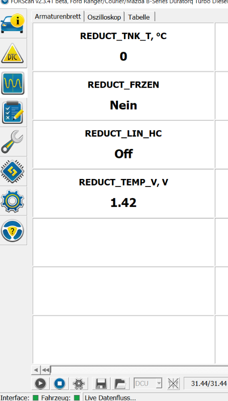

Eines stört mich allerdings und lässt mir keine Ruhe. Wenn ich mit Forscan den Temparaturfühler im Reductionsmitteltank abfrage erhalte ich den Wert 0 Grad obwohl wir eine Aussentemparatur von 20 Grad haben.
Meine Bitte nun wäre ob einer von euch so nett ist und folgende Pid's der DCU abfragen könnte und mir zur verfügung stellen könnte (Bilder im Anhang )
MfG Ralf und Danke im Voraus

Hallo Ralf,
ich habe da eine schlechte Nachricht für dich die Anzeige 0 ist definitiv falsch..
Habe gerade mal bei mir geschaut ist allerdings ein nagelneuer Wildtrak 6 Tage alt.
Es wird eine Temperatur Angezeigt die der Umgebungstemperatur gleich ist.
Hast du die DCU selbst verbaut und wer hat entschieden das die DCU defekt ist.
Auf der DCU befindet sich Software und wenn diese mit deiner anderen Hardware und auch Software nicht übereinstimmt wird dein AdBlue System nicht funktionieren.
Glaube mir das System ist nicht mal so eben die Hardware tauschen.
Man müsste jetzt mal genau schauen was der Sensor für einen Widerstand hat um auszuschließen das dieser defekt ist.
Oder aber mal Spannung auf das Kabel geben und mir Forscan schauen ob da was Angezeigt wird ich würde mal 4-5 Volt versuchen.
Halt uns mal auf dem laufenden und finde den Fehler bevor der Frost kommt sonst kannst du dein AdBlue System wegwerfen.

Danke für deine Antwort und Mühe natürlich bin ich mit bedacht an die Reparatur rangegangen.
Ich habe alles selber getauscht,
Ich habe mir aus eine neue orginal Heizung und eine gebrauchte DCU aus einem identischen Unfaller bestellt.
Zuvor habe ich die Widerstandswerte des Heizelements und des Temperaturfühlers gemessen sowie die ankommende Spannung des Temperaturfühlers,
alte Heizung -Heizelement 4,5 Ohm Temperaturfühler ca. 12 kOhm ankommende Spannung 3,1V
neue Heizung- Heizunelement 2,1 Ohm Temparaturfühler ca 12 KOhm
Beim auslesen des Temparaturfühlers der alten Heizung hatte ich eine eine konstante Spannung die mir unplausiebel erschien nämlich 6,55 V ohne schwankung auf dem Ozzi in Forscan. deshalb dachte ich mir das der Fehler auch aus der DCU herauskommen kann.
Bei der Reparatur bin ich dann folgendermaßen vorgegangen..
alte Heizung -alte DCU -(Fehler P204F ,P20BA ,P2043 )
alte Heizung- neue DCU- (Fehler P20BA )
neue Heizung- alte DCU- (Fehler P204F P2043 )
neue Heizung -neue DCU -Keine Fehler
Das einzige was ich jetzt nochmal machen könnte ist die Configdatei der alten DCU in die neue übertragen
aber der Wagen läuft ja momentan Problemlos.!! Also auf den Winter warten und schauen was die Heizung macht zur Not zum FHH und die DCU neu Programieren lassen an der Heizung selbst kann es nicht mehr liegen die ist ja neu.
Was mich jetzt noch nervt ist TEMPERATUANZEIGE laut Forscan
Hier noch mal die bitte ob jemand nochmal die Pid aus seinem Ranger Bj 16-19 2,2l oder 3,2L auslesen könnte.
Der neue Ranger 2.0L hat eine andere Heizung verbaut zumindest was ich beim Neuwagen so von außen so sehen konnte.
MFG Ralf

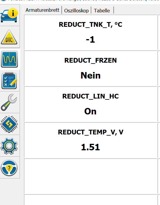

Moin zusammen,
kurzes Update zur Temparaturanzeige bei Forscan im Adblue Tank .
Heute hatten wir endlich mal genug Frost um mein Problem mit der Temparaturanzeige mi Forscan auf den Grund zu gehen !
-3 Grad Außentemparatur Zustandstandanzeige laut Forscan -1 (heizung wird zugeschaltet)
Somit scheint Forscan bei der Temperaturanzeige Adblue zumindest beim Ford Ranger Typ7 nur die Zustände 0 und -1 anzuzeigen.
Naja Hauptsache die Heizung läuft wieder vernünftig und vieleicht hilft meine durchgemachte Erfahrung irgendwem weiter.
MfG Ralf
