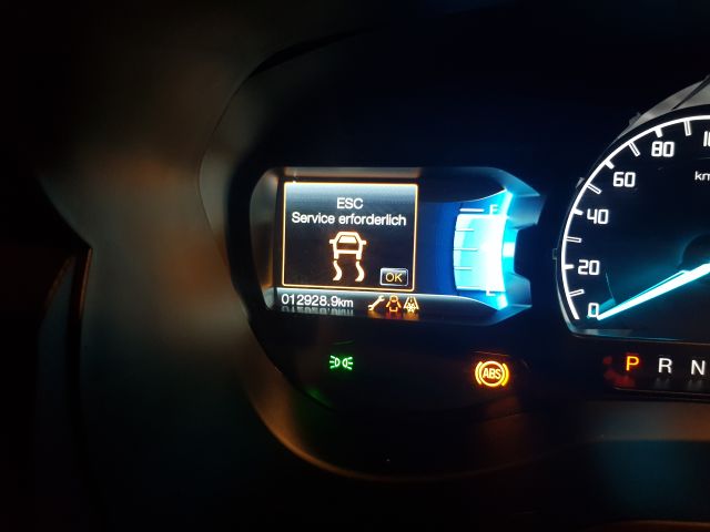

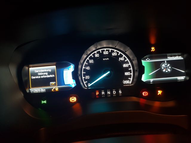

Bei mir sah das dann wie auf den angehängten Bildern aus:
ja, das wäre interessant .
Waren bei dir dann auch sämtliche Knöpfe am Lenkrad ohne Funktion und keine Navigation mehr möglich?
Der Tacho und Blinker gingen stellenweise auch nicht ?

Seit Montag steht er ja in der Werkstatt. Da waren die Fehler permanent da. Gestern meinte er, er hat den Fehler gefunden. Nachdem er den Innenspiegel ausgesteckt hatte waren die Meldungen plötzlich weg. Aber sie kamen wieder...
Letztes Wochenende bin ich ja mit dem Auto noch insgesamt ca. 250km unterwegs gewesen, da waren die Fehler mal da und dann wieder weg....
Die Fehler sind alles "U" Fehler. Das heißt das die Übertragungen der Daten unterbrochen sind...
