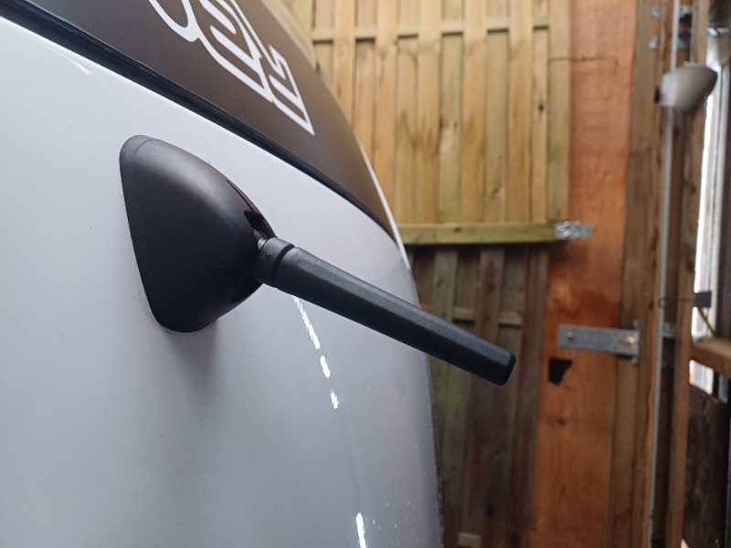

- Goldfield
- Beiträge: 1772
- Dank erhalten: 296
Ich hab bei mir auch mal so ne kurze Antenne drauf geschraubt und wie bei dem ein oder anderen hier, stört mich der Absatz etwas, da die Antenne dicker ist wie der Fuß.
Ich hab es so gelöst.
Es gibt so schwarze Abdeckungen für 6-Kant Schrauben, sehen ähnlich aus wie Hutmuttern.
Davon hab ich eine für M8 genommen und den "Hut" abgesägt. Passt relativ gut.
Vielleicht hilfts dem einen oder anderen...
