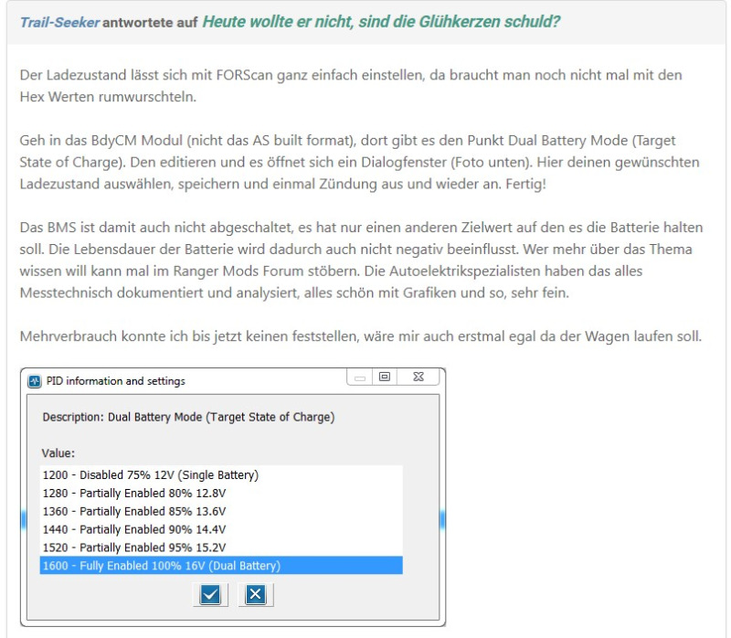

so, hab das jetzt mit forscan und meinem icar vgate 2 (NICHT ms-can fähig) ausprobiert.
es hat funktioniert.
sowohl der reset des BMS, als auch die änderung vom "Dual Battery Mode" von 1200 Disabled auf 1520 Partially Enabled 95%.
Der Wert "Battery Target State of Charge" ist automatisch wie erwartet von 75% auf 95% mitgeändert worden.

Aber mit Dongle und Forscan-App auf dem Smartphone gehts immer.
Der beste Weg ist das dauerhafte Abschalten des BMS, gerade bei einer größeren Batt. (mit Forscan und Laptop).
