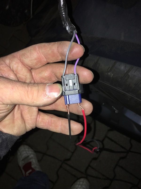

Einfach am Tankdeckel das Signal abgreifen.
Mein Rollo ist immer abgeschlossen, Heckklappe über ZV öffnen, dann Rollo über den Gurt. Das geht auch wenn es vom Schloss her verriegelt ist.

Ach ja, und kein fertiges Set für 150€ und mehr kaufen, Stellmotor gibt für 5€ inkl. Versand, etwas Kabel und Lötzinn, oder einen „Stromdieb“ und gut ist es. Für 10€ selber machen...

Haben schon welche und die Set‘s funktionieren genauso, aber ist echt rausgeschmissenes Geld.
Von wo kommst Du, vielleicht ist jemand in der Nähe der Dir „zur Hand geht“.?! Nähe PLZ 97702 oder PLZ 63594 kann ich dir evtl. mal helfen.
Stellmotor:
rover.ebay.com/...01308
Stromdiebe blau und rot:
rover.ebay.com/...24603
Dann brauchst Du nur noch etwas Leitung, 1,5Quadrat ist ausreichend...
Stellmotor:

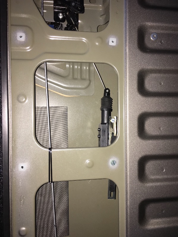

Gestern mal nen halben Tag geopfert und auch den Stellmotor von Amazon für knapp 10,- nachgerüstet.
Funktioniert wunderprächtig...und das für Materialkosten unter 20,-
