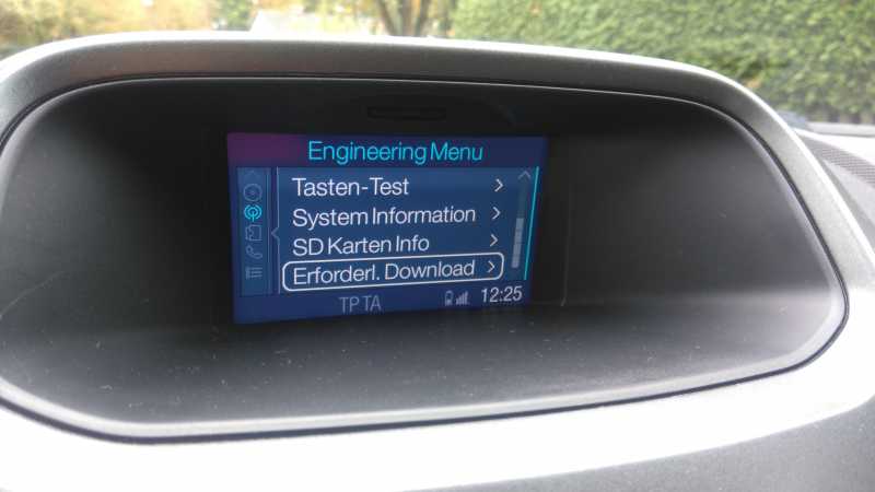

Verstecktes Menü: "Engeneeringmenü" (viel Info über dein Auto)
"NAV" und "Menü" Taste gleichzeitig drücken.
dann z.B.:
"SD Karten Info" wählen und mit OK bestätigen,
dann sieht man die CID der SD-Card:
0x75d500befa3e07804738305553445303 , (jedoch bei jeder (original) SD-Card anders!)
Update rückgängig machen:
alte SD-Card rein,
im Menü gibt's die Möglichkeit über "erforderl.Download"
die SW der eingestecken SD-Card aufzuspielen.

habe gestern die aktuelle SD-Card 2017 V7 von Ford erhalten und nun auch in Sync1 eingelesen.
Zunächst hatte ich Probleme, da ich die SD-Card nicht in eingeschaltetem Zustand des Sytems gewechselt habe, dann wird diese aber nicht erkannt und es wird ein Datenfehler ausgegeben.
Also erst Sync1 einschalten, dann die SD-Card wechseln und dann das Update starten (und das alles bei laufendem Motor durchführen)
