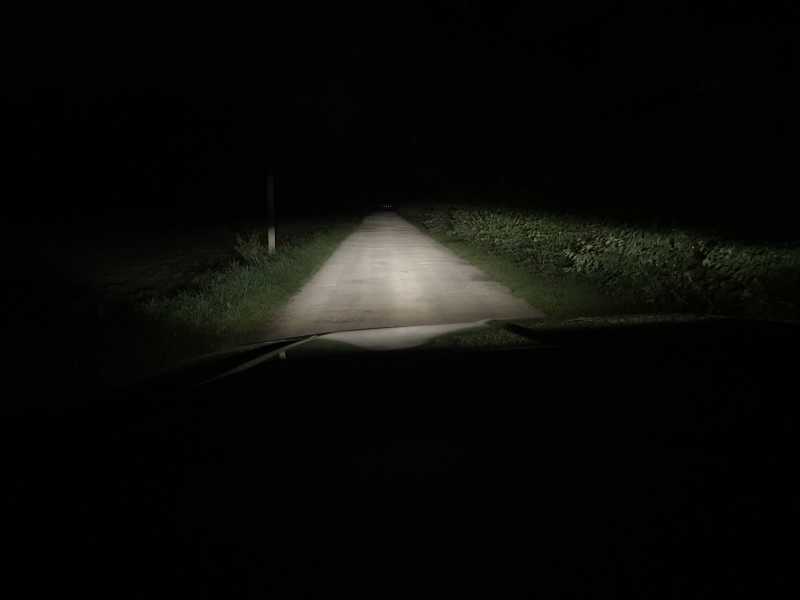

08 Okt 2017 19:05 #25
von Duke01
Ford Ranger WT Doka 3.2 BJ 17
Duke01 antwortete auf Lichtausbeute erhöhen ohne schleifen,sägen,usw...
Donnerwetter CIP,
das ist ja mal ein Lichtunterschied,

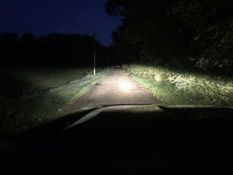

09 Okt 2017 16:54 #26
von Bubawaschi
Bubawaschi antwortete auf Lichtausbeute erhöhen ohne schleifen,sägen,usw...
Servus Lichtausbeuter,
bin voll zufrieden, besonders die bessere Seitenausleuchtung macht
das Fahren sicherer.
Geblendet hat sich keiner gefühlt. Nur ich wurde durch einen hinter
mir fahrenden Zenonzappellichtopel-Insignia geblendet, der immer
noch mein Licht überstrahlte und mir meinen eigenen Schatten sehen lies
@Cip: Glaskolben anfassen geht gar nicht, dass hatte mir schon mein
Vater vor 35 Jahren mitgeteilt
Trotzdem Danke für den Hinweis.
Viele Grüße
Christian

09 Okt 2017 17:21 #28
von Zeth
Ranger Wildtrack, 2,2 Schalter Extracab, Fibertec Version1 Hardtop....
anständige Bereifung kommt demnächst..
Zeth antwortete auf Lichtausbeute erhöhen ohne schleifen,sägen,usw...
Und wie ist das Ergebnis wenn ich auf Fernlich schalte? Oder geht das denn nicht mehr?
09 Okt 2017 17:41 #29
Cip antwortete auf Lichtausbeute erhöhen ohne schleifen,sägen,usw...
Natürlich ist die Umrüstung auf H9 nicht legal!!!
Genauso wie LED Lampen...
Im Gegensatz zu dem weißen LED Licht fallen die gelben H9 Halogenlampen aber nicht auf! Ich würde die nicht mal für den TÜV Termin raus nehmen!!!
10W mehr wird die Temperatur der Leuchtmittel nicht stark erhöhen. Ich weiß von Leuten die 100W Lampen ohne Probleme fahren...
Da ist man mit 65W Lampen wohl voll im grünen Bereich.
Auf das Fernlicht hat die H9 Lampe keinen Einfluss.
