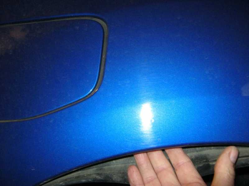

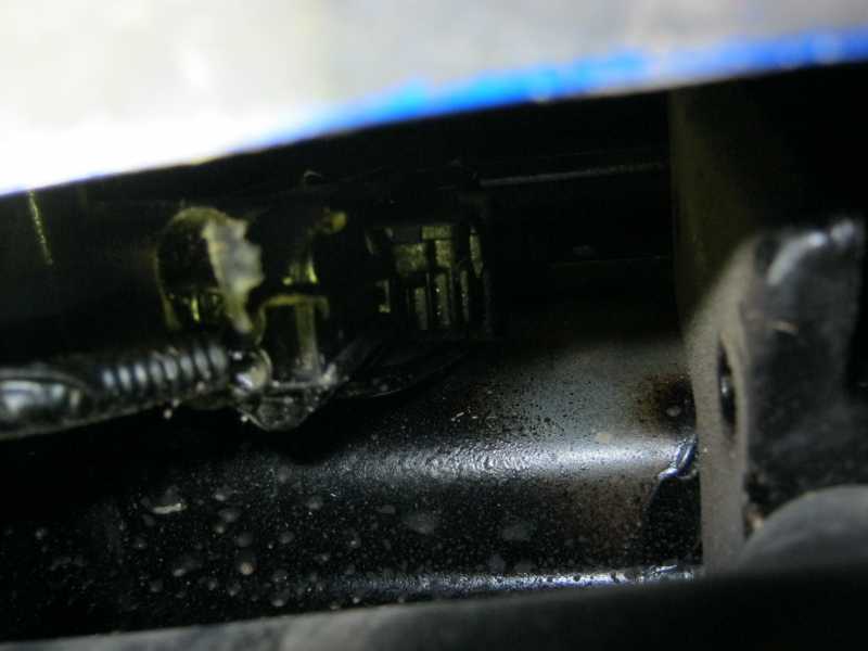

Die Farben kannst Du an der Tankklappe nachschauen.
Hier reingreifen, die Radhausverkleidung gibt soviel nach.
Die Klappenverriegelung hat einen Bajonettverschluss, also den Stecker eine viertel Umdrehung nach vorne drehen
dann kannst Du die komlette Klappenverrigelung abziehen und am Stecker werden sich die Farben wohl finden lassen.
Oder Du ziehst nur den Stecker ab, ich weiß jetzt aber nicht auswendig wie der verriegelt.

So erstmal Danke es hat alles so funktioniert wie du es auf den Bildern beschrieben hast. Ich ahb die passenden Kabel gefunden und theoretisch funktioniert es auch laut meinem Messgerät. Aber leider scheint der Magnetschalter von der Zentralveriegelung nicht zu funktionieren. Also wird jetzt ein neues bestellt stellt und sollte dann funktionieren.
