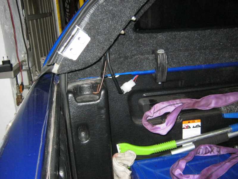

28 Aug 2016 19:19 #9
von p.rauch
p.rauch antwortete auf Heckscheibenheizung hardtop
Ist ein bisschen später geworden, aber hier die versprochenen Bilder
Der weiße Stecker
hat Dauerplus, Minus und Heckscheibenheizung
Der weiße Stecker

29 Aug 2016 06:56 - 29 Aug 2016 06:58 #10
von schwarzer Drachen
schwarzer Drachen antwortete auf Heckscheibenheizung hardtop
servus peter,
hast du dein hardtop selbst "erstmontiert"?
der stecker ist teil des kabelbaumes, welcher bei der erstmontage gezogen werden muß und dient dazu, die kabel zu trennen wenn du mal das ht abnehmen willst/mußt.
das andere ende hat mit sicherheit dein ffh irgendwo an den orginalkabelbaum angeklemmt.
gruß twomax
gruß twomax
