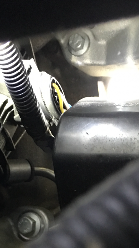

Cip antwortete auf Kabelquerschnitt Turbolader...???
So sieht der Stecker aus...
Kabel sehen aus wie herkömmliche...
Der Elektronikfritze, wo ich heute die Litzen in passenden Farben gekauft habe, konnte mit 3scd iVm Temperatur allerdings nix anfangen...

deutzpit antwortete auf Kabelquerschnitt Turbolader...???
Hatte Dein fFH da nicht schon rumgebastelt?
Kammer sieht "rund" aus = Einzeladerdichtung
Ich frage mal einen Kollegen - bin in der Fordwelt nicht zu Hause.
Wenn es dort heiß ist (Du schreibst Turbo) reicht eine Standardleitung nicht.
Peter
Peter
Ich werde den FFH auf jeden Fall drauf hinweisen.
Die hatten ja direkt hinterm Stecker abgeschnitten und dann mit Lötverbindern eine neue provisorische Leitung angelötet...
Die Lötverbinder sind sicher noch weniger Temperaturstabil!!!
Der Stecker ist zwar für die Steuerung des Turbos, sitzt aber nicht direkt am Turbo...
Der Anschluss sitzt quasi vor dem Motor und der Turbo neben dem Block...
