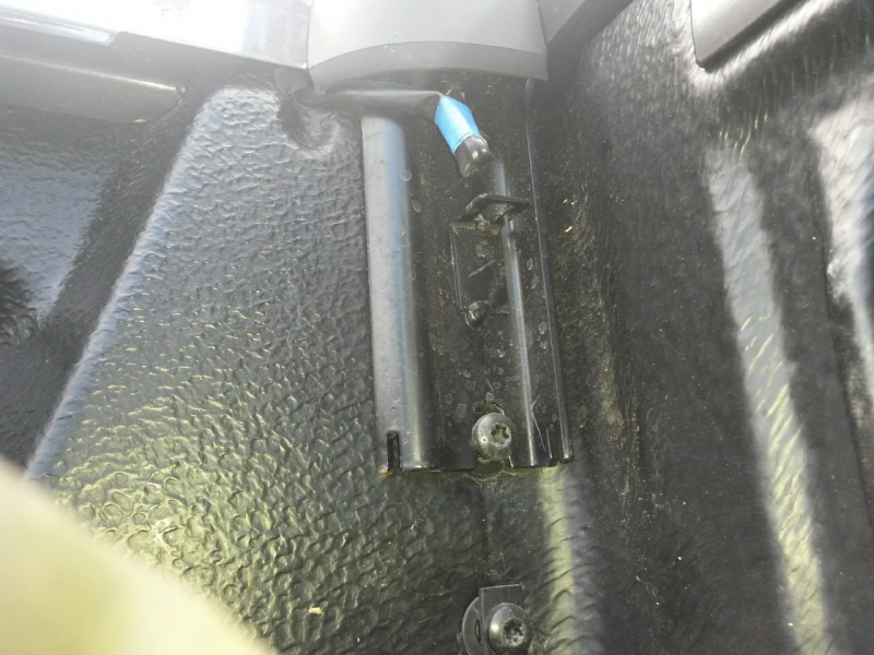

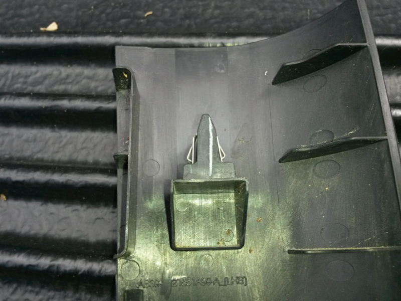

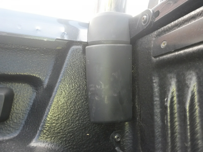

beim Limited ist der Stecker vorne links am Ü-Bügel.
Sieht mit der Abdeckung folgender maßen aus.

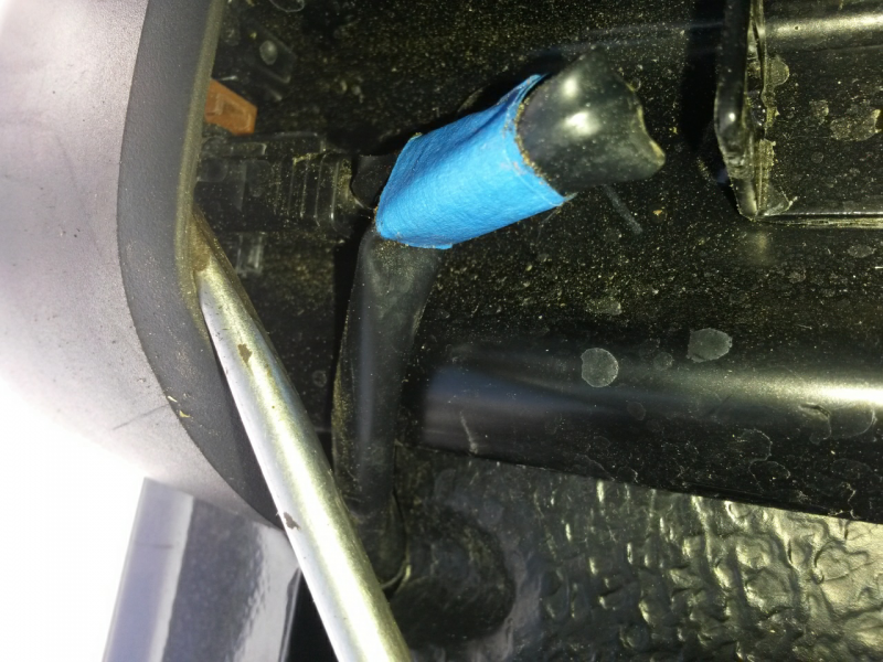

Wenn du aber nicht willst das dir das Kabel vielleicht irgendwann vorm linken Hinterrad auf der Straße schleift und überfahren wird
kannst du das Kabel auch an der zweiten Steckverbindung unter der Ladefläche vorm linken Hinterrad trennen .
