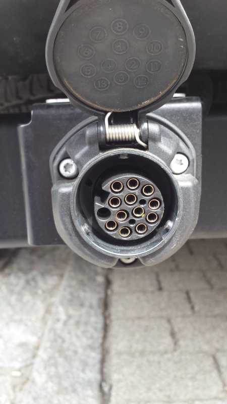

Hatte genau das gleiche Problem konnte alles messen und alles funktionierte wenn der Anhänger dran war ging nichts. Den Anhänger an das andere Auto gehängt tadellos. Bei der Steckdose hatte sich das Innenleben ein paar Millimeter nach hinten verschoben der Stecker hatte keinen Kontakt mit den Polen.War gar nicht zu erkennen, neue Dose dran alles funktionierte.

...die werden wohl in Afrika irgendwie zusammengeschissen. Meine Dose sah so aus - das geht zwar nur, wenn man die Nasen mit Gewalt abbricht, aber das scheint offenbar wurscht zu sein...
