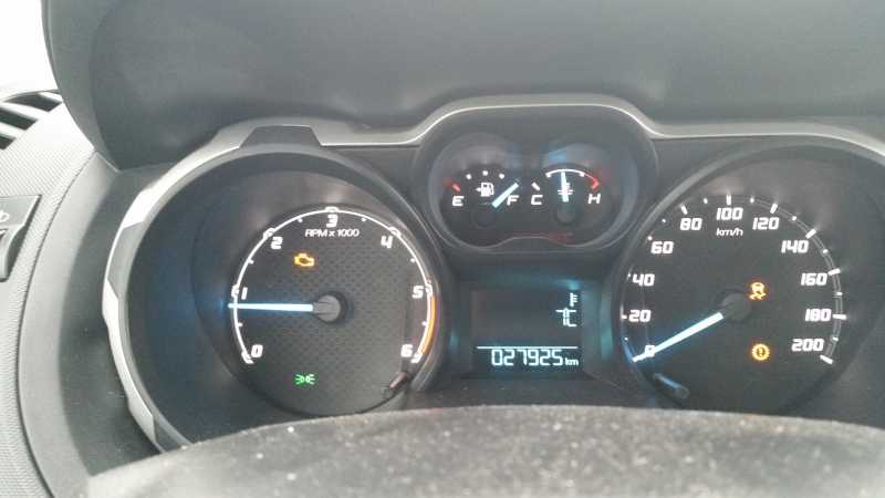

Hallo liebe Pick-UP Freunde!
Mein Mann und ich sind mittlerweile am verzweifeln.
Wir haben uns im März 2015 einen neuen Ford Ranger Wildtrack gekauft. Mittlerweile war das Fahrzeug schon zum 3 mal in der Werkstatt und heute Sonntag haben wir es wieder in die Werkstatt gebracht.
Jedes mal bei Regenwetter schaltet sich das "ESP" ein. Dann kommt das Lämpchen vom "Getriebe" und die "Motorkontrollleuchte". Der Ford fällt dann ins Notprogramm und fährt höchstens zwischen 30 und 50 km/h.
In der Werkstatt wurde bis dato kein Fehler gefunden. Ab morgen Montag wäre es dann der vierte Reparaturversuch. Es ist wirklich zum verzweifeln, aber wir sind auf das Auto angewiesen, weil wir damit unsere Brötchen verdienen.
Hat von euch vl jemand eine Idee was der Fehler sein könnte??
Die "Fachleute" finden oder wollen den Fehler nicht finden!
Vielen Dank!
Dani und Gerhard

Es ist ja nur so komisch, weil es nur bei REGENWETTER ist. Ist es trocken haben wir null Problem. Regnet es - mag der Fordi nicht mehr.

Die Fehlercodes sollten da schon eine Aussage hergeben.
Ich würde hier erwarten das ein Fehler zu einem Sensor oder CanBus hin deutet. Also Steuergeräte extern.
Das hört sich sehr nach einer undichten Steckverbindung an.
Und die abgelegten Fehlercodes sollten auch zeigen in welche Richtung da zu suchen ist.
Die ESP Lampe wird ein Folgefehler sein.
Das heißt der eigentliche Fehler liegt am Motorsteuergerät. Und weil von dort eine Fehlermeldung ausgeht, setzt auch das ESP den Fehler da mit diesem Fehler das ESP nicht mehr arbeiten kann.
Die Fehlercodes wären schon recht interessant.
Und es sind Fehlercodes da. Ein Steuergerät im Auto MUSS einen Fehlercode ablegen wenn es die Fehlerlampe anmacht.
Ob der Händler den FehlerCode rausrückt ist da etwas anderes.
Regenfahrt simulieren ist nicht so einfach wie es sich anhört. Wasser geht manchmal sehr seltsame Wege.
Und gerade in Kabelbündel sind die Abstände zwischen den Kabeln so gering das sich ein Kapilareffekt einstellt, dann fließt Wasser auch bergauf.

Servus, bei der ESP Lampe ist noch hinzuzufügen: Bei einer starken Überlastung des CAN Bus kommt es fast immer zum leuchten der ESP Lampe.
Beispiel Fehler liegt an der Beleuchtung vor (CAN Bus liegt irgendwo durch defektes Kabel auf Masse) auch ESP Leuchte weil CAN Bus überlastet und kann die Drehzahlen der Räder nicht mehr auswerten.
Hilft und Schränkt deine Suche jetzt nicht ein aber sollte beachtet werden.
Viel Glück. Bei mir war es das Kabel zum Temperatursensor, immer aufgetreten wenn es warm war. Leicht gedehnt und auf Masse gekommen.

Bei dem Fehlerbild kann man die Radsensoren ausschließen.
Ein Fehler hier würde auch die ABS Lampe anmachen. Die Radsensoren sind übrigens direkt am ESP Steuergerät angeschlossen und nicht über CAN.
Das ESP Steuergerät beinhaltet auch das ABS.
Hier geht vom ESP Steuergerät nur die ESP Lampe an.
Das spricht sehr für einen Fehler der extern des ESP Systems liegt.
Also ein DatenSignal von einem anderen Steuergerät fehlt oder fehlerhaft ist.
Da auch das Motorsteuergerät Fehler einträgt würde ich jetzt mal rund um den Motor suchen. Der hinterlegte Fehlercode sollte eigentlich schon einen Hinweis darauf geben was da nicht passt.
Verlangt aber vielleicht schon das sich mal jemand mit einem Messgerät mal einiges überprüft.
Das setzt allerdings voraus, das der entsprechende Mechaniker mehr gelernt hat als Laptop anstecken und einen besorgen Blick werfen und aufzählen warum es jetzt ganz teuer wird.
