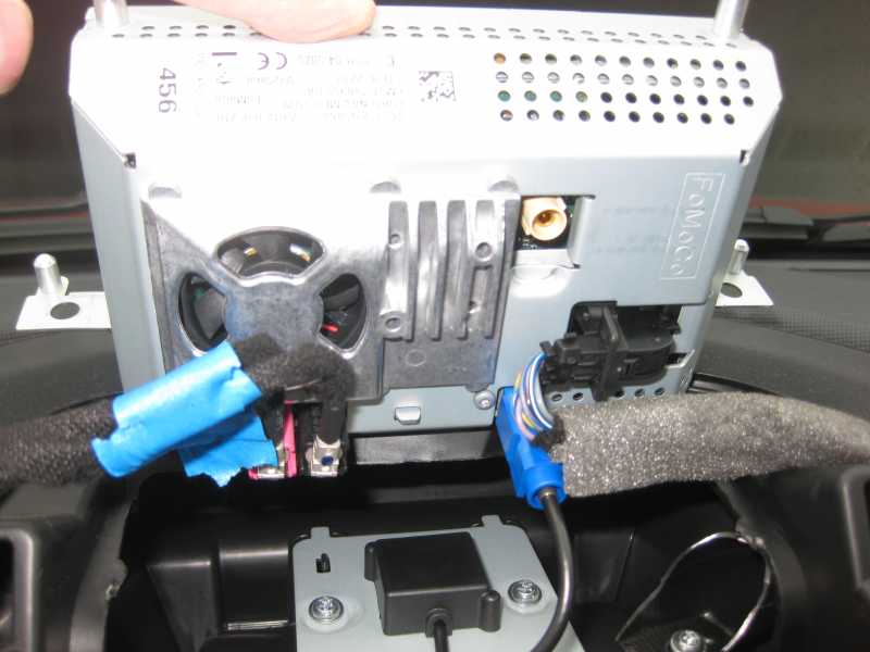

Beim Wildtrak ist das Bild der Rückfahr-Kamera im Rückspiegel zu sehen, während die Rückfahrpiepser mit der entsprechenden Anzeige im Display des winzigen Bildschirms zu sehen sind. Nach dem Wechsel des Radios piepst nichts mehr, daher gehe ich davon aus, dass die Piepser über den Stecker versorgt werden, der im Bild rechts zu sehen ist.
Weiß jemand, über welche Kabel das Piepsen gesteuert wird bzw. wie der Stecker belegt ist?

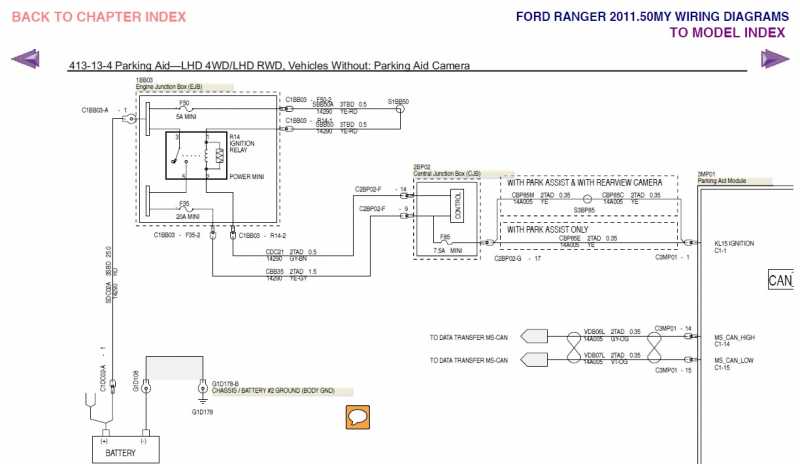

So wie es aussieht kommt das Signal über den Can Bus.

Iwan der Schreckliche antwortete auf Rückfahrpiepser - über welche Kabel?
Prima, danke. Erstaunlicherweise funktioniert aber die Kamera - muss ich nicht verstehen...

Die Kamera hat mit dem Radio und dem Can Bus nichts zu tun. Die Kabel der Kamera laufen direkt zum Spiegel. Beim einlegen des R gangs bekommt der Monitor im Spiegel Spannung und schaltet ein und du siehst das Bild.
