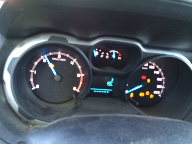

Hatte jemand schon einmal solche Probleme?
Ford Ranger BJ. 1/14 limited 3,2 l Km 31000
Nach dem Starten leuchten alle möglichen Kontrollleuchten auf. Während der Fahrt leuchten diese weiter. Dafür funktioniert der Tacho nicht mehr, Drehzahlmesser ja.
Keine Fensterheber, keine Klimaanlage, keine Umschaltung auf Allrad usw.
Die Steuerung beim Gasgeben und wegnehmen ist auch weg. der Wagen ruckt jedesmal. ABS, ESP funktioniert ebenso nicht. Der Wagen fährt ganz schlecht.

huginn antwortete auf großes Elektronikproblem beim Ford Ranger BJ. 14
ich war eine Woche im Urlaub.
In dieser Woche hat mein Ranger sich in der Werkstatt befunden.
Die Werkstatt hat jetzt in Rücksprache mit Köln den Fehler anscheinend lokalisiert.
Das Karosseriesteuergerät BCMI war defekt. Das wurde nun ausgetauscht. Seit dem sind die Fehler nicht mehr aufgetreten.
Das war wohl das erste mal, dass dieser Fehler aufgetreten ist sagt Köln.
Ich bin echt froh. Bin fast 2.000 km ohne Tacho und jeglicher Elektronik gefahren. Das war kein Vergnügen.
