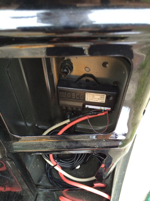

Eingebaut...
Die Löcher konnte ich mit dem mitgelieferten Bohrer bohren...
Löcher gesäubert, gestrichen, Unterbodenschutz, Warner eingesetzt und noch mal richtig Unterbodenschutz...
Elektronik passt 1A hinter die Rückleuchte - natürlich über der Watttiefe...

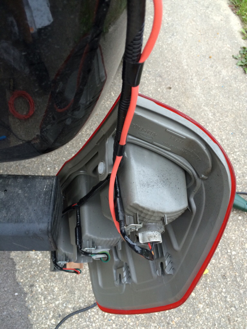

Strom von der Rückfahrleuchte (der Ossi in mir muss dass immer löten - von den Plasteklemmenzeugs halte ich nichts

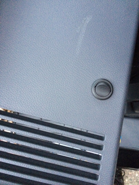

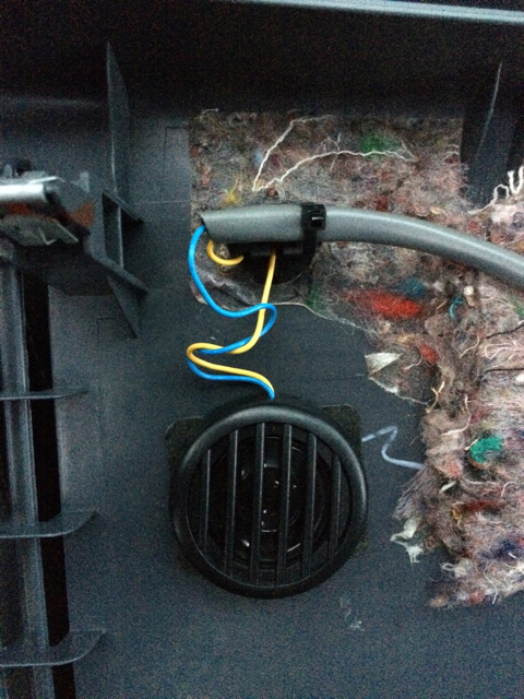

), dann Kabel hinter der Wanne nach vorn (verlängertes Hupenkabel meine ich). An der hinteren Spritzwand gehen original auch alle Kabel durch, dort ist noch Platz für ein Kabel, super abgedichtet). Den Pieper habe ich hinten an die Verkleidung geklebt. Gleich noch einen Schalter integriert, für den Hängerbetrieb.

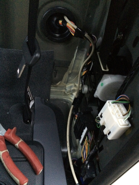

Schnell für alle - hinten ab Rücklicht bin ich hinter der Wanne bis vor, ich müsste jetzt schauen gehen, aber irgendwo gibt es ein Loch, habe nichts gebohrt. In der Kabinenrückwand gibt es eine Kabeldurchführung, welche geradezu auf das Kabel wartet. Eine Gummimanschette. Auf der Fahrerseite (links), du musst (beim 1,5-Kabiner) die Rücklehne abnehmen. Habe dann einen Schalter in die Plaste gesetzt, um bei Anhängerbetrieb auch abzuschalten.
Und - sah eben in den Bildern, dass es beim Rücklicht nach Rost schimmert. Das ist/war nicht so =)
