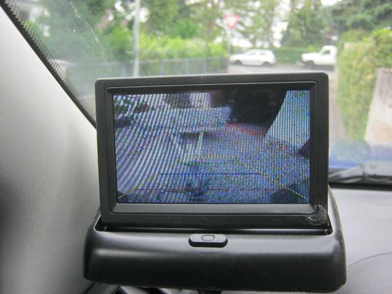

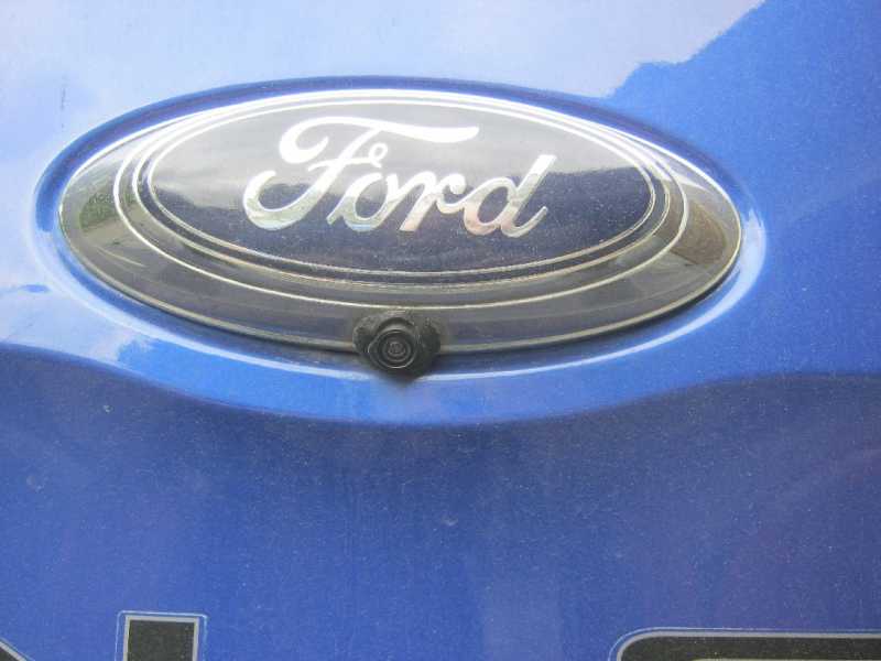

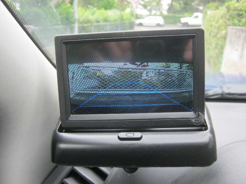

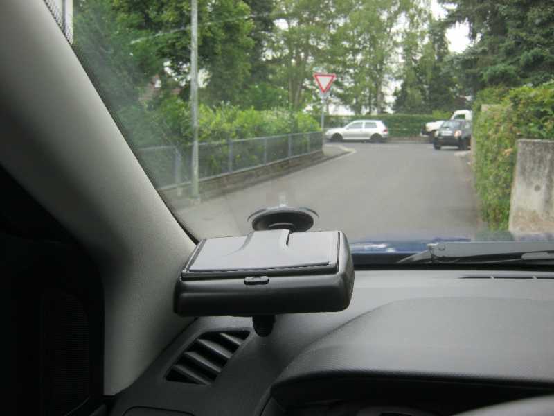

Ich habe mir das Ford Emblem für Rückfahrkamera besorgt und zwei Funkkameras mit unterschiedlicher Frequenz, dazu eine Klappbildschirm mit zwei AV Eingängen und einen Umschalter.
Die Kamera im Ford Emblem
Die Kamera im Anhänger
Der zugeklappte Bildschirm
Das Bild vom Auto aus, ist in echt deutlich und scharf, bei der roten Linie hat man noch 30cm Platz
Die Kamera im Anhänger, bei der letzten Linie hat man auch noch ca. 30cm Platz
Der Umschalter für die Empfänger

Danke Peter! Das ist schon mal eine gute Idee - die Kamera im originalen Gehäuse.
Wo hast du selbes zu welchem Preis erstehen können? Danke + Grüße, René
- p.rauch
- Beiträge: 1838
- Dank erhalten: 544
24 Jun 2015 20:18 #8
von p.rauch
p.rauch antwortete auf Ranger XLT OHNE Stoßstange - Rückfahrwarner
Habe ich ganz normal beim Ford-Händler als Ersatzteil gekauft, Preis weiß ich nicht mehr, war aber nicht die Welt.
Das Loch der original Kamera mußte ich für das Zubehörteil etwas auffräsen, war aber kein Problem.
