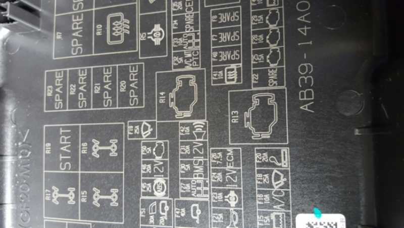

Die Idee ist gut. F20 im Motorraum-Sicherungskasten. Muss ich glatt mal heute Abend nachsehen, ob das eine einzelne Sicherung beschreibt, oder eine Position, an der evtl. drei Sicherungen sitzen.
Grüße, Ben

Guckst du

Dankeschön. Dann muss ich nicht bis zu Hause warten. Allerdings ist damit klar, daß es nicht an der Sicherung liegt. Die anderen funktionieren ja.
Grüße, Ben

So, eben nachgesehen, definitiv nur eine 20A Sicherung und die ist okay.
Entweder ich bring ihn jetzt bzgl. Gewährleistung zum fFH oder ich mach mir am Wochenende die Arbeit und suche den Fehler selber.
Muss mal nachsehen, welche der beiden Leitungen den defekt hat. Sich Masse von irgendeiner Schraube der Karosserie zu holen wäre ja nicht so wild.
Mal sehen. Euch danke für die Ideen.
Grüße, Ben
