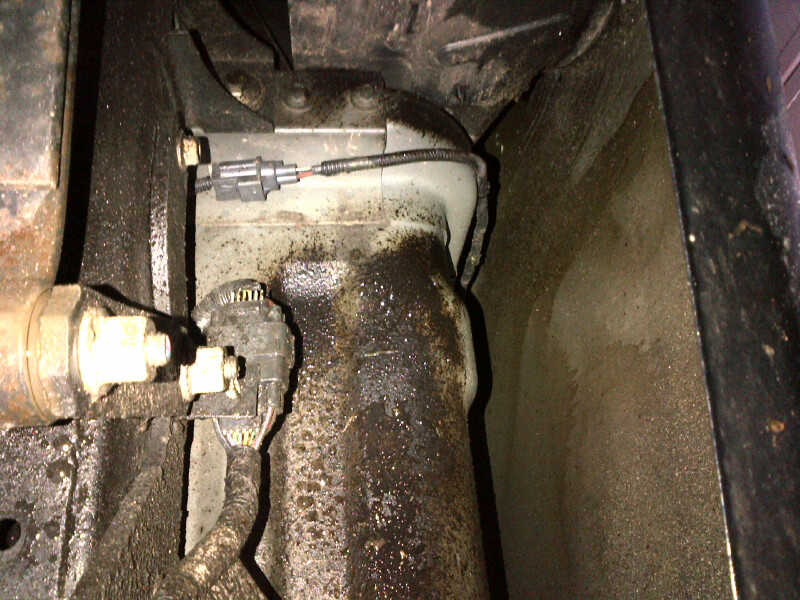

möchte meinen Ranger XLT mit einer AHK aus dem freien Handel ausrüsten. Nun fiel mir beim Blick unter das Fahrzeugheck ein breiter blauer Stecker auf, der lose ca. 10cm herunterhängt. Dieser befindet auf der Fahrerseite kurz vor dem Rücklicht. kann das sein, dass genau dieser Stecker für die AHK-Elektrik gedacht ist?

Den dicken grau-schwarzen, an dem ist nix angeschlossen

Ja, wie gesagt, da hängt meine Werksseitig montierte AHK Steckdose dran.

Danke, da kann ja nix mehr im Wege stehen

Hier im Forum habe ich irgendwo gelesen das du im Steuergerät was freischalten oder aktivieren musst sonst geht was an der Steckdose nicht.

ich bin jetzt auch an einer AHK aus dem freien Handel (Bosal, wegen des kompakten Bocks). Im hinteren Bereich/Fahrerseite auf Höhe der Blattfedern habe ich am Rahmen einen freien Stecker, der sieht fast nach einer AHK-Vorbereitung aus.
Mein Verkäufer vom Autohaus erzählte mir aber was von Kabelbaum bis zum Sitz aufdröseln und bla und das mein Ranger keine AHK Vorbereitung hat. Leider vertraue ich dem Kollegen auch wegen anderer Geschichten überhaupt nicht mehr. Wie kann ich jetzt feststellen, ob ich eine Vorbereitung habe oder nicht? In ETIS sehe ich nix und in den Papieren auch nicht.

der Fall war bei mir identisch. Dachte auch, ist simpel und ich brauche nur das kurze Stück Kabel mit Steckdose. Nachdem ich das rangebaut hatte, bin ich zum Fordhändler, um die Elektronik noch anzupassen- leider ohne Erfolg. Dann zu einem Händler, der schon einige Erfahrungen mit dem Ranger hat und es ist tatsächlich so, dass ein zusätzlicher Strang bis in den Fahrgastraum gezogen werden muss. Einbauzeit lag bei ca. 2,5h. Danach ging alles.
P.S. Habe ein zweites unbenutztes kurzes Originalkabel mit Steckdose, was an den besagten Stecker hinten links angesteckt wird. Würde dieses äußerst günstig abgeben. Wenn Interesse, dann einfach eine PN senden.

Ich verstehe aber ganz ehrlich wieder nicht, warum ein LKW, der zu 95% mit AHK gefahren wird ein zusätzliches Kabel nach vorne braucht. Hat das wieder mit den deutschen Bestimmungen zu tun?
Im Moment komme ich wieder ins Grübeln, ob ich vielleicht doch lieber zum FFH fahren sollte. Andererseits komme ich mir dort unfassbar verarscht und betrogen vor und möchte eigentlich nix mehr dort in Auftrag geben. Die beiden anderen Ford Händler hier in der Gegend kennen sich leider nach eigener Aussage null mit dem Ranger aus.
Insgesamt unbefriedigend. Ich hoffe, dass ich übernächste Woche irgendwas positives berichten kann.

Dort gibt es auch die beiden Einbauanleitungen und tatsächlich ist dort das Kabel bis nach vorne beschrieben. Der Händler hatte sich die Anleitung auch angeschaut und tatsächlich ein gutes Angebot gemacht (180€ günstiger als der Gaunerford).
