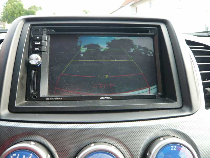

01 Mai 2014 12:04 #28
von Sauerländer
Ich bin nicht neugierig.
Sauerländer antwortete auf Größeres Display möglich?
Hallo Fox1,
ich hatte mich bei der Bestellung des Ranger gegen die Lösung von Ford entschieden. Kamera mit Monitor im Spiegel und das nur in Verbindung mit einem Navi auf kleinem Bildschirm und alles für 900€. Bei all den Navis bleibt man am Update kaufen dran.
Da ich ein 2Din-Navi aus dem vorherigem Fahrzeug (L200) noch habe, war für mich die Sache mit einem Umbau auf 2DIN-Gerät klar.
Für einen Umbau braucht man in jedem Fall
-die Radioblende
-das 2DIN-Gerät
-Adapterkabel für Strom und Lautsprecher
-evtl. einen CAN-BUS Adapter für das Tacho-und Rückfahrsignal
Da Jeder sein eigenes Süppchen kocht, ist das nicht so einfach.
Ich bin auch kein gelernter KFZ'ler oder Elektriker sondern lese mir etwas an und frage mich durch.
Im Anhang die Lösung von mir im L200.
Gruss Gerd
-die Radioblende
-das 2DIN-Gerät
Gruss Gerd
