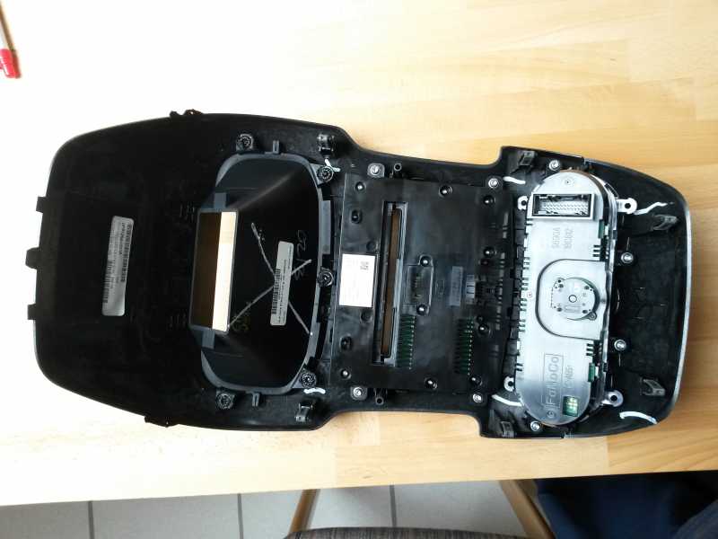

Die orginal Radioblende mit Kunststoffwerkzeug im unteren Bereich an der Heizung- bzw.Klimaanlagensteuerung abhebeln. Dann die Blende vorsichtig aus den weiteren Rasterungen ziehen.
Die Stecker von der Tastatur und der Klimaanlage abziehen. Das Bedienteil von der Blende abschrauben. Das Orginaldisplay abschrauben und den Stecker entfernen. Orginalradioteil ausbauen, den breiten Stecker und den Antennenstecker abziehen.

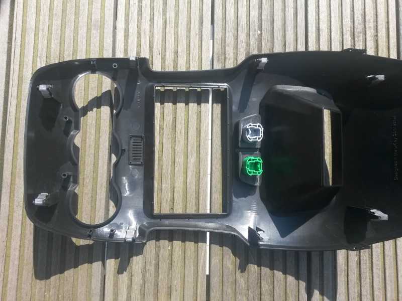

Die neue Blende mit dem 2DIN-Ausschnitt vorbereiten.
Bedienteil der Klimaanlage in Blende einschrauben. Den mitgelieferte Rahmen für den Ausschnitt einsetzen und die danach heraustehenden Stifte mit einem heißen Lötkolben flach drücken. Den mitgelieferten kleinen Lautsprecher aus dem Gehäuse holen und in die Blende einsetzen, die Stifte ebenfalls flach drücken. Im oberen Bereich der Blende eine Kerbe einbringen. Hier wird demnächst das Kabel für die GPS-Antenne durchgeführt, die bei mir auf dem Amaturenbrett liegt. Schalter für Warnbinker und Türverriegelung einsetzen und anschließen.
Schalter einbauen.

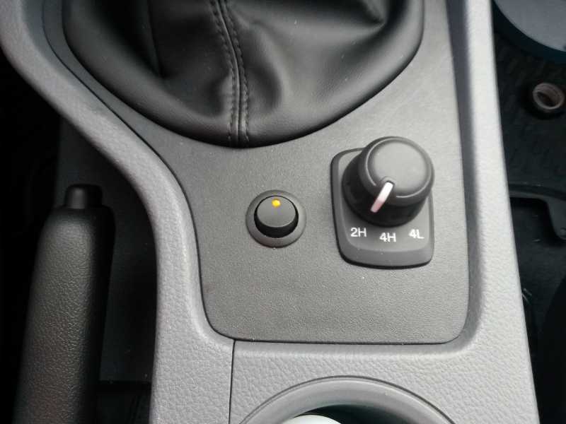

Die schwarze Kunstsoffabdeckung der Mittelkonsole aushebeln. Loch neben dem Allradschalter bohren. Schalter einsetzen. Schalter für die Kamera anschließen. Den Strom habe ich von der rechten Steckdose genommen. "+" von der Steckdose zu einer seperaten Sicherung und dann zum Schalter, vom Schalter zur Plusleitung der Kamera und zum Kabel "REVERSE" am Naviceiver. "-" von der Steckdose zum Schalter (wegen der LED) und der Leitung zur Kamera. Alle Verbindungen sind vercrimpt und mit Schrumpfschläuchen versehen.

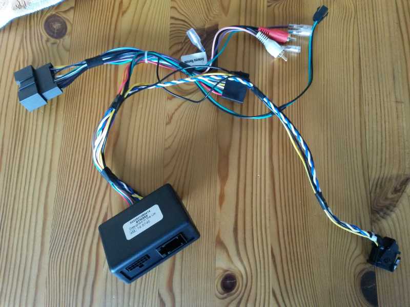

CAN-Bus-Adapter mit den Steckern vom oberen Display, dem orginalen Radiostecker und dem Stecker der Klimaanlage verbinden, das Display und die Klimaanlage mit Steckern vom Adapter verbinden. Restliche Kabel mit dem neuen Radio verbinden. Radio einbauen und Blende aufklipsen.

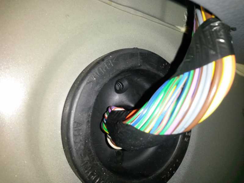

Kabel für die Kamera verlegen.
Das Kabel unterhalb des Lenkrads in Richtung des Sicherungskasten (Vorsicht: Knieairbag) verlegen. Türdichtung abziehen, Abdeckung am Türeinstieg entfernen. Diverse Abdeckungen im Bereich hinter und neben der Rücksitzbank entfernen. Teppich hochheben. Das Kabel entlang dem Orginalkabelbaum verlegen. Hinter dem Rücksitz führt eine Kabeltülle nach Aussen.

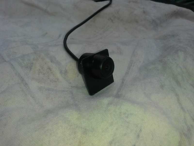

Kamera mit Adapterring vorbereiten, in den Adapterring 4 Neodynmagnete einkleben.

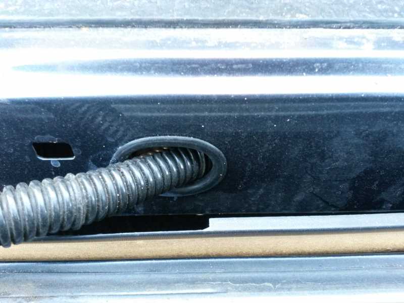

Kabel in Wellrohr unterhalb der Ladefläche nach Hinten verlegen.

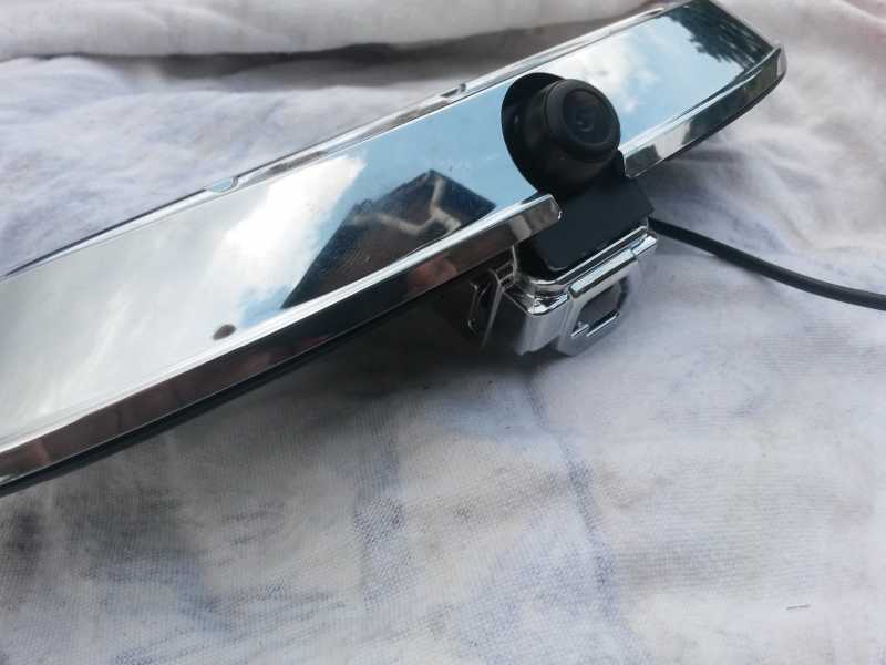

Abdeckung von der Heckklappeninnenseite entfernen. Das 50cm lange Kamerakabelstück mit der Kamera verbinden (Strom und Video).
und an Heckklappe anschrauben, vorher die Kamera ausrichten. Durchführungen für das Wellrohr mit Kantenschutz versehen.
Alles verschließen und verschrauben und Wellrohr mit Kabelbinder befestigen.
Ford-Emblem mit 2K Polyesterharz ausgiessen. Die Orginalteile passen nicht zusammen.
Nach dem Aushärten des Harzes die Magnete aufkleben.

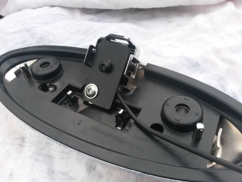

Aufbau und Befestigung der Kamera.

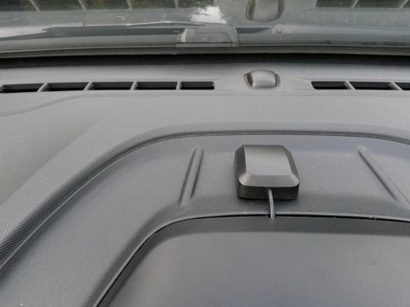

Die GPS-Antenne auf dem Amaturenbrett
