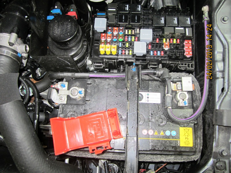

Noch mal zum Verständnis, ich will die Airbags nicht anfassen, ich will nur sicherstellen, das mir die Dinger beim Basteln im A-Brett nicht um die Ohren fliegen.
Batterie abklemmen ist mir zu aufwendig, ich suche nach einer dauerhaften, wiederholbaren Lösung wie Schalter, Stecker, Sicherung oder so was.

Okay, habe verstanden, dann kommt eine Schnellklemme auf die Batterie.
Läßt sich ja auch fix ab und dran klemmen.
Lieber auf Nummer Sicher.
