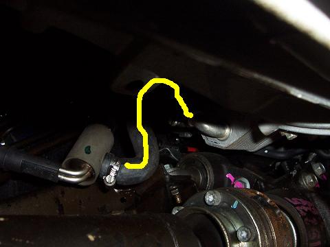

Hallo, anbei eine Einbauanleitung. Blos wo soll das sein
: Laut Bild unten links
Grüße, Hary
Grüße, Hary

kann ich auch nicht erkennen.
Mal die Motorschutzplatte abschrauben, vieleicht siehst Du dann
was gemeint ist?

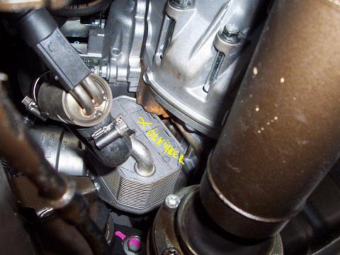

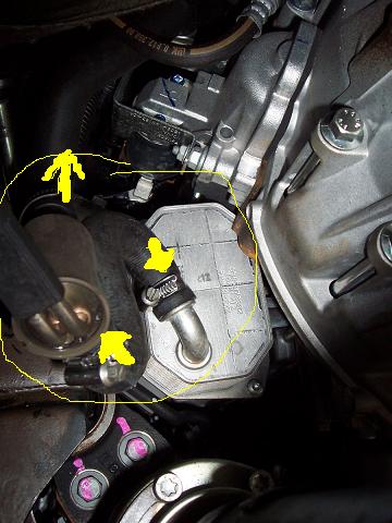

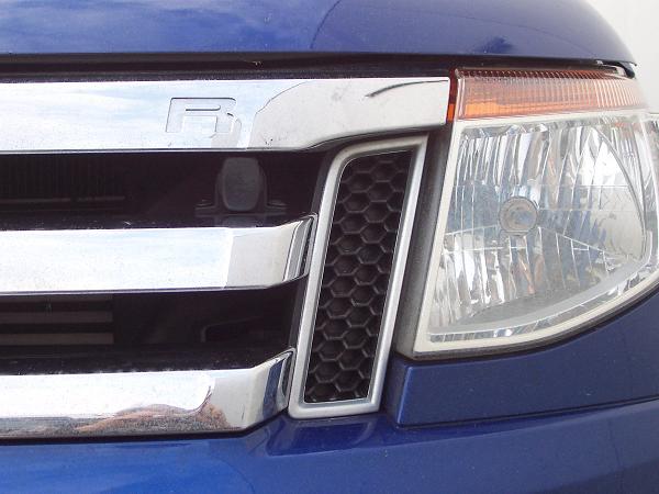

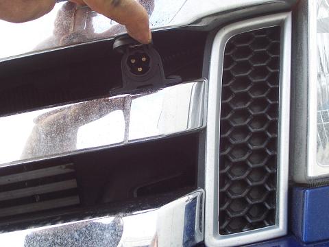

Ich war auf der Bühne mit dem Ranger und hatte den Ölkühler gleich gefunden. Man sieht ihn auch wenn man sich hinters vordere linke Rad drunterlegt hoch zur Getriebeglocke schaut links daneben sieht man den Ölküher mit den Alugusslamellen. Schlauch abziehen, Heizelement dazwischenklemmen, so daß die Schläuche und Teile nirgends rankommen verschrauben. Bitte die Flußrichtung beachten, das Kabel nach oben ziehen, ich habs neben dem Dieselfilterhalter nach vorne zum linken Kühlergrilleck gezogen und zwischen dem Kühlergrill verschaubt. Dazu hab ich den Kühlergrill demoniert, um zwei kleine Löcher ins Plastik für die Schrauben zu bohren. Achja, Kühlwasser wieder einfüllen nicht vergessen, prüfen obs irgendwo leckt ansonsten, fertig.

Top, ich habe den Anschluss-Stöpsel links verlegen müssen, brauchte dafür zusätzlich eine 1,5m Verlängerung.
